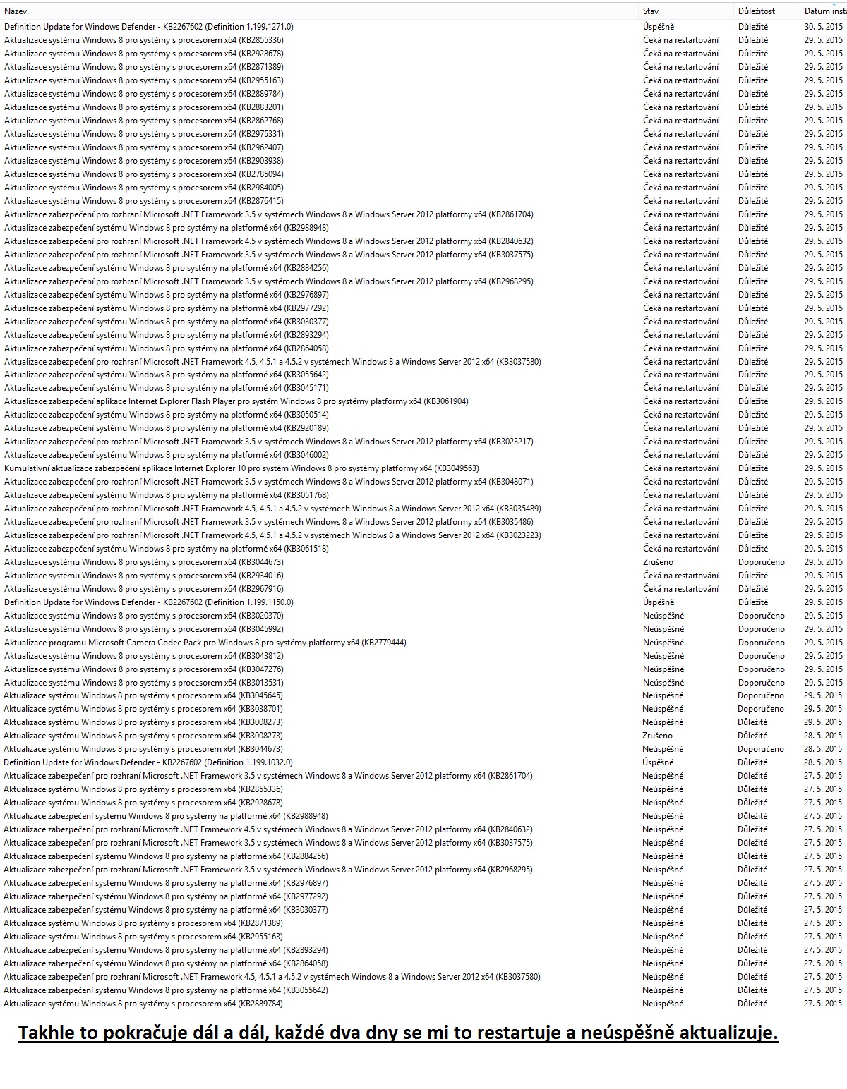

Netuším, žádné číslo tu nevidím, a historie aktualizací vypadá nechutně. Je tam Desítky aktualizací se stusem: "Neúspěšné".

V Historii aktualizací snad nejsou čísla aktualizace (KB.......)?

Příspěvekod Scientific » 30 kvě 2015 10:47

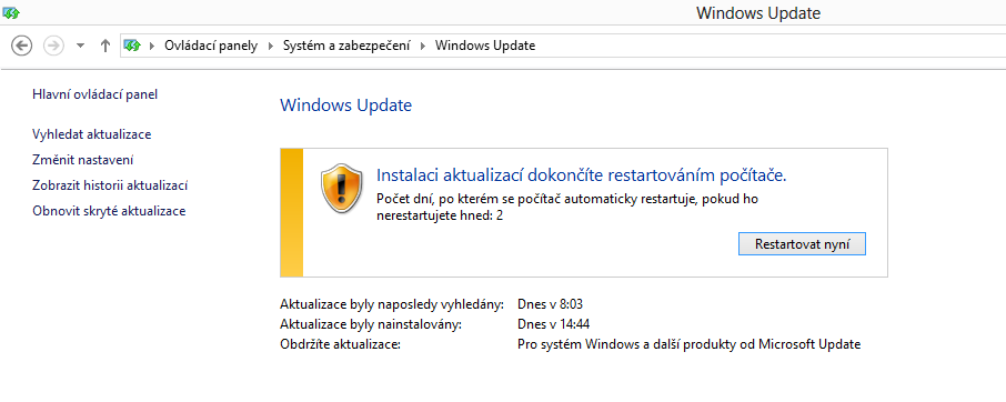

Tak tedy dodávám ještě snímek obrazovky z historie aktualizací.

Ty co se nepovedly, potom čekají na restartování. Teď to s nimi vypadá jak?

Je to nekonečný příběh.
Máte pravdu, vždy když se nepovede, potom to systém zkusí zase za dva dny.
Každé dva dny se aktualizuje a pokaždé neúspěšně.
Takže ty neúspěšné, po neúspěšné aktualizaci zase čekají na další restartování.
