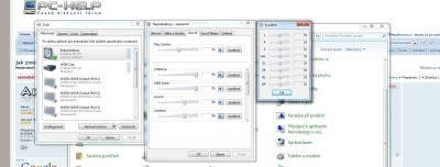

Podle toho,k čemu to chceš a je to otázka OS a zvukovky.Ovládací panely-zvuk.Např.-
Pokud to máš jen na hudbu tak odpovídající přehrávač.Např-Aimp-Foobar 2000 atd..

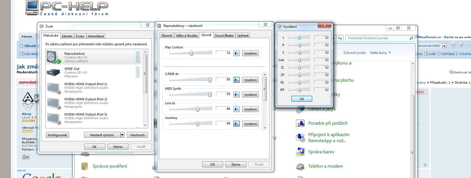

Takže je to obráceně, než jsem se domníval: chceš, aby v pravém sluchátku byly slyšet oba kanály a nebude ti vadit, když v levém budou slyšet taky. Pak vystačí režim mono, to znamená že pravý a levý kanál se sloučí a pošle do obou sluchátek.
Jestli nastavení zvuku nemáš režim MONO (pravé okno) budeš muset udělat redukci JACK M > JACK F, ve které v jednom z konektorů (je jedno ve kterém) spolu zkratuješ oba živé kontakty.
