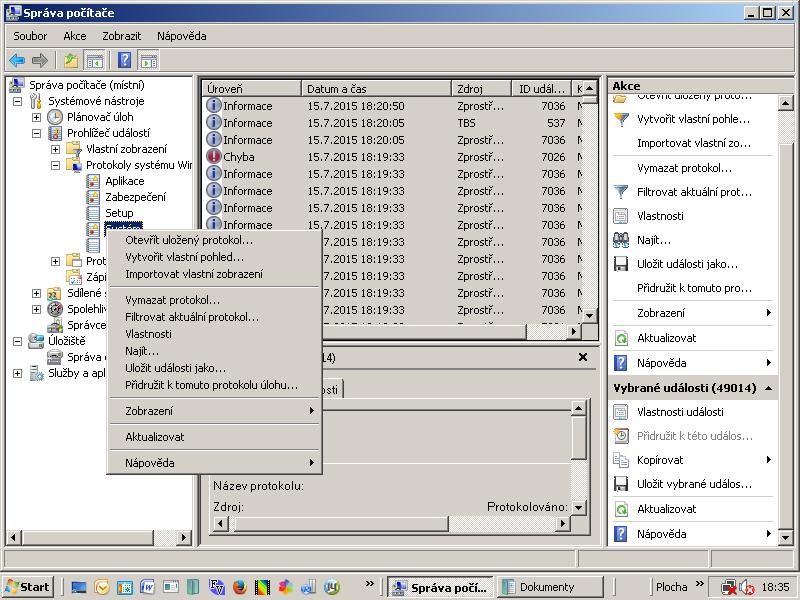

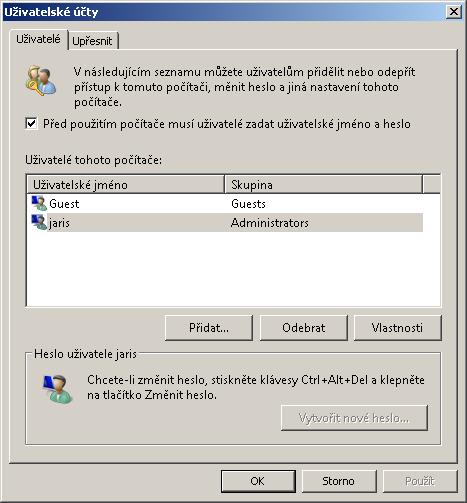

Omlouvám se ale byl jsem v zaměstnání. Možná vám budu v lečems nerozumět. Dělám tuto akci poprvé tak prosím o trpělivost.Tak za prvé. Dal jsem v nouzáku "tento počítač/spravovat/protokoly událostí/ a když kliknu na položku System a Zabezpečení tak mě tu chybí příkaz export. Můžu dát jedině "uložit události jako". A to buď v txt nebo xml. Ale uložené soubory mají cca kolem 80mb.A za druhé. Mám v nouzáku vypnout autom.přihlaš.a dle vašeho návodu udělat pravý opak.Váš návod je:
Počítač je připojen k pracovní skupině
Do pole Hledat zadejte control userpasswords2 a stiskněte klávesu ENTER. Požadováno oprávnění správce Pokud vás systém vyzve k zadání nebo potvrzení hesla správce, zadejte heslo nebo proveďte potvrzení.
Zrušte zaškrtnutí políčka Před použitím počítače musí uživatelé zadat uživatelské jméno a heslo a klepněte na tlačítko Použít.
V dialogovém okně Automatické přihlášení zadejte heslo a klepněte na tlačítko OK.
V dialogovém okně Uživatelské účty klepněte na tlačítko OK.
Po restartování počítače se budete moci přihlašovat automaticky.
( opak teda je mít to políčko zaškrtnuté?)Já ho tam tak mám. A dále tomu nerozumím jak mám postupovat.V příloze posílám screen jak to tam mám a v druhé screen protokolu událostí. Děkuji za trpělivost.

múžete mě prosím popsat jakým způsobem ty protokoly chcete vyexportovat? Děkuji.

Uložit události jako...

To políčko máš zaškrtnuté správně.

Když dám uložit události jako, tak mě dává vybrat uložení ve formátu txt a xml. Jsou dost veliké, 30-80 mb. Když vám je tu chci dát jako přílohu, tak mě to u obou píše "neplatná přípona souboru."Jak to mám prosím vyexportovat? Děkuji.

MiliNess to chce vetsinou v .evtx, zararovat, up na leteckaposta.cz a na forum jen odkaz na ni.

Re: Selhání inicializace procesu přihlášení se nezdařilo
Tak jinak:
Do složky Dokumenty si zkopíruj soubor C:\Windows\System32\winevt\Logs\System.evtx.
Ze složky Dokumenty ho pak upni na leteckou poštu.
