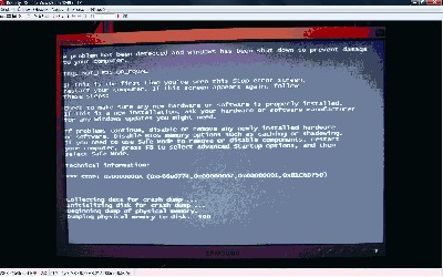

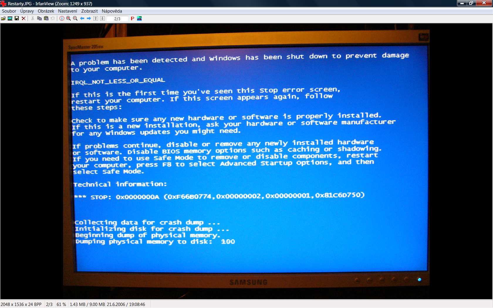

Po restartu se na moment objeví toto (original v příloze)
překlad:
Sporná otázka byla dertected a vdovy byly zavřená dolů k zabránit škodám k vaší počítač.
IRQL_NE_MÉNĚ_NEBO_ROVNAT SE
Jestli toto je poprvé, kdy vy v jste byli jste viděli tuto zastávkovou chybovou obrazovku, spustí znovu váš počítač. Jestli tato obrazovka se jeví znovu, následovat tyto schody:
Chesk ujistí se nějaký nový hardware nebo softvér je pořádně nainstalovaný.
Jestli toto je čerstvá instalace, ptát se váš hardware nebo softwarový výrobce pro nějaká okna aktualizace možná, že bys mohl potřebovat.
Jestli problémy pokračují, vyřadit nebo odstranit nějaký nově nainstalovaný hardware nebo softvér. Vyřaďte BIOS paměťové volby jako zásobárna nebo stínící.
Pokud potřebujete použijete bezpečný mód odstranit nebo vyřadit součásti, spustí znovu váš počítač, tiskne F8 vybrat Pokročilé startovní volby, a pak vybrat bezpečný mód.
Technická informace:
*** STOP: 0x0000000A (0xF66B0774, 0x00000002, 0x00000001, 0x81C6D750)
Sbírání datta pro srážku odhodit ...
Initializing disk pro srážku odhodit ...
Začátek odhodit fyzické paměti.
Dumping fyzické paměti k disku: 100
foto po restartu

Podle všeho nekompatibilní ovladač nějakého zařízení, nebo nekompatibilní program. Vzpomeň si, co této chybě předcházelo, co jsi instaloval nebo měnil.

To vit.x: tvuj preklad co Cj je asi to nejhustejsi co jsem kdy videl,priste prosim zachovej original verzi v AJ,tohle je fakt des,kdo se v tom ma pak vyznat. A chyba neni v nezvladani,i kdyz ten PC je docela slaby(popravde bych tam nikdy Vistu nepustil),problem je v ovladaci,a nejspise GK,nebo grafickeho akceleratoru na MTB. Musis nekde najit ovladace na vse co mas v PC pro Visty. Jinak to nejde. Ale ta tva MTB jak koukam nejak podporovana neni a asi ani nebude.

Pic: Ovladče pro hardware jsem použil jenom kompatibilní s Vistou. Hardware na který jsem neměl ovladače jsem odpojil.
Kopírování "z" a na exter. USB HDD a jiné kopírování z externího zařízení, např. videokamery, flash disku, způsobovalo pády systému. Spouštní internetTV v celoobrázkovém režimu v IE a Firefoxu taktéž.

vit.x: tohle ti SP1 nevyřeší. Problém je s kompatibilitou Vist se starším hardwarem a tohle Mrkvosoft moc neřeší. Pomoct ti můžou jedině výrobci hardwaru, kteří konečně vypustí do světa svoje ovladače ve verzi pro Visty, anebo když si upgraduješ PC s VistaReady hardwarem.
