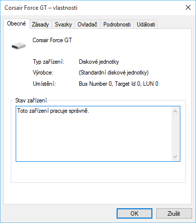

Ahoj, mám problém který snad nejlépe popíše tenhle screen. Mám ve stolním počítači dva harddisky, jeden 320 GB a jeden 640 GB. V počítači mám nainstalované windows XP. K dispozici mám však pouze jeden harddisk o velikosti 127 GB. Netuším čím by to mohlo být a kde se to dá nastavit. Právě jsem aktualizoval ovladače pomocí Driver Boosteru 3 Beta. Díval jsem se do správce zařízení, kde je jeden disk povolen a u druhého to nejde navolit a píše se tam Umístění 0 (0) viz screen. Díky za jakoukoliv odezvu.
Obrázek
https://www.email.cz/download/i/YtDcATn ... ddisky.bmp
Myslíte že mi můžou pořád chybět nějaké ovladače na základní desku? Někde na internetu jsem četl o podobném problému kde se popisovalo něco s BIOSem a AHCI a SATA, myslíte že to souvisí?

na umístění 0 neni nic špatnýho, prostě se to nečísluje od 1, ale od 0
lepší bude kouknout do správce disků, jak to tam vypadá - tento počítač -> spravovat -> správa disků

Problem samozrejmne neni XP, ale Driver Booster - tahle "aplikace" muze udelat naprosto cokoliv vcetne rozbiti systemu, jak prave predvedla. Resenim je bud obnova systemu do bodu kdy to jeste fungovalo nebo zmena ovladace na SATA radic na puvodni.

Díky. teď už vím že umístění 0 je normální. Ale chtěl jsem říct že problém byl už PŘED nainstalováním Driver Boosteru, jenom jsem pojal podezření že by to třeba mohlo být nějaký ovladačem, ale vůbec jsem netušim, kterým tak jsem zkusil tento program
