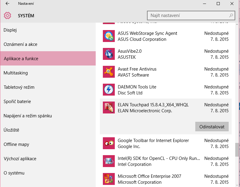

To bych rád, ale jsem totálně zmatenej z W10, kde Programy a Funkce najdu?
// Našel jsem jenom tohle.

Žbeky
Příspěvky: 22288
Registrován: květen 08
Bydliště: Vsetín - Pardubice
Re: Po instalaci Win10 nefunguje touchpad
Příspěvekod Žbeky » 10 srp 2015 12:13
Pravým na nabídku start, vyskočí ti nejpoužívanější nabídky
