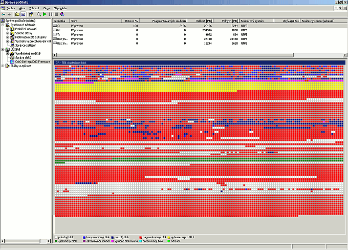

Příspěvekod Myloš » 06 črc 2007 12:39
Jednou za 3 dny? Buď pořád kopíruješ/mažeš, nebo jsi blázen.
Osobně bych řekl, že nejde o to, jak často, ale při jakém stavu.
Defragmentace se totiž provádí mj. proto, aby se zrychlil chod počítače; a je pak otázka, jestli ono pomyslné zrychlení není převáženo časovou ztrátou častých defragmentací, neboli jestli náhodou náklady nepřevýší užitnou hodnotu.
A taky bych se zamýšlel nad tím, jak často defragmentovat nesystémové disky; něco jiného je disk, ze kterého běží systém, něco jiného disk, na který přistupuji pouze uživatelsky.
A pak stojí za úvahu, jak urychlit defragmentaci u příliš plného disku (čím plnější, tím déle to trvá, protože má defragmentátor málo prostoru pro přesuny dat).
To řeším tak, že opravdu velké soubory (ISO obrazy a video) před defragmentací přesunu na jiný disk a po defragmentaci je zase přenesu zpátky).
Je ovšem pravda, že jsem dlouho disk nedefragmentoval a když jsem se před pár dny podíval, jak to vypadá, pochopil jsem, proč se mi tolik zpomalil počítač (čímž zároveň odpovídám na to, jaký defragmentátor používám – O&O Defrag 2000 Freeware):

Příspěvekod Myloš » 06 črc 2007 12:44
Mimochodem ještě — viz výše uvedený screenshot — podle žlutých obdélníčků je dobře patrné, že jsem vyhradil hodně prostoru pro MFT.
Fragmentovaná MFT totiž také zpomaluje počítač a její defragmentace je mírně řečeno problematická, jak už jsem o tom před časem psal:
http://www.pc-help.cz/viewtopic.php?p=42769#42769
