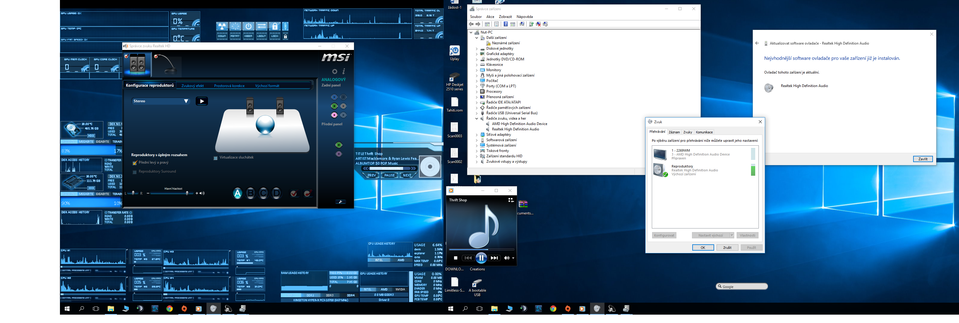

Aktualizoval jsem na W10 a vše jelo parádně,ale teď se něco podělalo a zvuk se nechce přehrávat na zařízení (ve winu ukazuje,že zvuk jede). Ale na sluchátkách / bednách nic.. Ovladač na připojení reaguje a zadávám (sluchátka a mikrofon) jako vždy.Zvuk přes grafiku (HDMI do monitoru jede),když přepnu na něj (2269WM). Už jsem stím měl problém,ale nějak náhodně jsem to vyřešil,teď jsem prošel snad vše a nic...
Doufám,že foto bude obsahovat všechny dotazy,já už fakt netuším a snad to nebude nějaké prdlovina.. :/ W10 se mi přeinstalovávat nechce...

Dit na obrázku vidíš,že je priorita pro reproduktor a ukazuje,že tam zvuk jde,monitor jsem zakázal a i odpojil hdmi.
Doufám,že to nebude HW problém :/

Prošel jsem to znova,podle Windowsu zvuk jede,ale do sluchátek nebo beden nic nejde,to samé mikrofon,taky detekuje,že tam je,ale zvuk to nenahrává.

Dej sem obr ať se mrkneme co máš na zvukové kartě vlastně nastavené.

Příspěvekod Nut » 07 říj 2015 13:14
Nafoceno,ale ani mikrofon nefunguje,tak problém bude se Zvukovou kartou a asi ne v nastavení zvuku.Pokud mi odepíšeš,že nevíš jak to opravit,tak zkusim reinstal windows,ale moc se mi do toho nechce :(.

Jakou máš základní desku - přesný název, pokud používáš integrovanou zvukovou kartu? Mrkni do manuálu k základní kartě. Podezírám, že je instalován nesprávný ovladač. Případně mrkni na stránky výrobce základní desky, zda nejsou ke stažení aktualizované ovladače pro Win10 a uvedenou ZD.

Z77A-G43 ovladač na audio jsem stahoval na stránce MSI - http://cz.msi.com/support/mb/Z77AG43.ht ... iver&Win10 (W10 64)
Dával jsem i aktualizaci přes správce zařízení a je aktualní.
Kdyby mi windows nedetekoval sluchátka,tak to jdu hned reklamovat,ale když ve winu naběhne všechno,jen ve sluchátkách/bedná nic nehraje..

Rozklikni ve Správci zařízení Zvukové vstupy a výstupy a dej sem obr, co je tam nastaveno.
