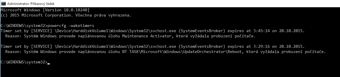

Ahoj, mám OS Win 10 a počítač se mi zapíná z režimu spánku. Když ho uvedu do režimu spánku zapne se do pár minut, někdy i do půl minuty. Systém je čerstvě přeinstalovaný, dělalo to i před tím... a ještě předtím.. Nejdříve to bylo způsobeno něčím v internetu... tak jsem si udělal takový "udělátko" z relátek, co mi po vypnutí rozepne kabel od internetu... a fungovalo to. Teď však nepomáhá ani to. V ovládacích panelech v "Možnosti napájení" jsem nastavil "Povolit časovače pro probuzení" na "zakázat". Stále nic. V prohlížeči událostí v záložce "Protokoly systému Windows -> Systém" se vždy po probuzení ukáže "Systém byl probuzen z režimu s nízkou spotřebou" "Zdroj probuzení: Není známo". U jiného počítače se systémem W10 to nedělá.

Tady je screen z příkazového řádu s příkazem "powercfg -waketimers"
Dodatečně přidáno po 2 minutách 33 vteřinách:
Našel jsem šotka č.1 :) tak to odkřížkuju a podrobím testu :)

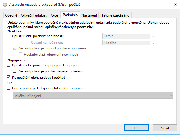

Příspěvekod FreemanG » 20 říj 2015 22:08
Další šotek pryč, byl v plánovači úloh :) Už tu vidím jen posledního a má to asi co k do činění s Automatickou údržbou :) Tak zkusím ještě eliminovat tohoto bubáka a pak se můžu přidat klidně ke krotitelům duchů :)
