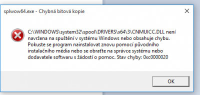

Dobrý den,
mohl by mi někdo prosím poradit co je špatně? V příloze zasílám hlášku. Přeinstaloval jsem systém z 8.1 na 10 a od té doby mi to dělá. Chyba se především projevuje u programů jako Corel, Word, atd.. Pracovat v programu se dá a chyba vyskočí například při použití kopírovat nebo vložit.
Prosím o radu děkuji už jsem bezradný.

Zdravím.
Ta knihovna patrně patří k tiskárně od Canonu. Zkusil bych dočasně odinstalovat ovladače k tiskárně.
