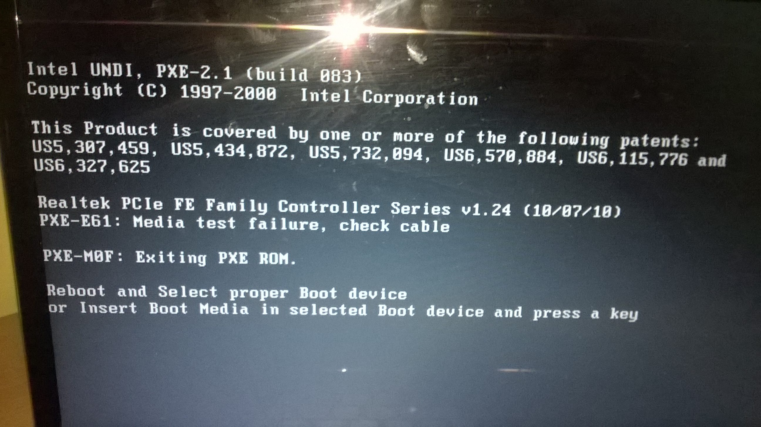

Dobré ráno, včera jsem měl problémy s Windows 10, vždycky když se notebook zapnul vyběhl nápis Systém nemůže najít požadovaný oddíl jednotky. Podíval jsem se různě po internetu a zkusil jsem podle jednoho člověka vyčistit disky přes příkazový řádek, od té doby se notebook zapne a naběhne na něm text, který je v příloze. Můj notebook je Dell Inspiron. Moc prosím o rady arix

Problém, není v realteku, ale v tom, že není pevný disk. BIOS se proto snaží zavést systém (mimo jiné) i ze sítě.
Zkontroluj, zda BIOS disk "vidí", zkontroluj, zda je nastaveno bootování z HDD.

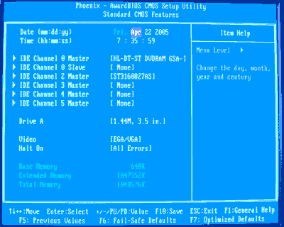

nebo si přečti manuál, jakou klávesou se u tvého ntb jde do BIOSu. Vyhledej, zda tam uvidíš harddisk. Na obr. je to ST....

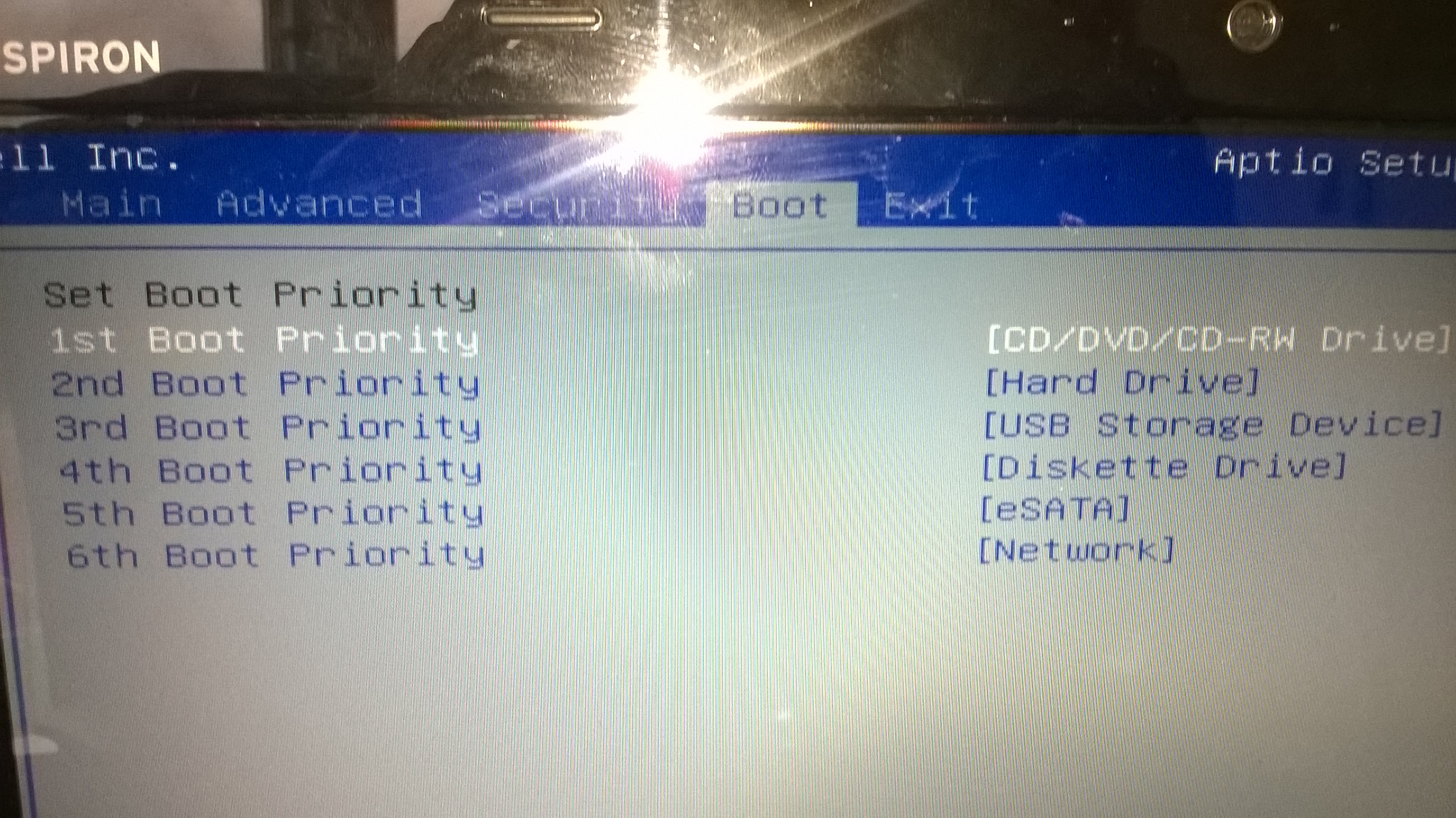

OK. Je nastaveno bootování z HDD? měl by být na 1. místě.

Příspěvekod arix » 17 lis 2015 08:55
Myslím, že ano
Re: Problém s pevným diskem
Příspěvekod Uziv00 » 17 lis 2015 09:02
Máš ho jako druhý, ale mělo by to na něj přejít. Nicméně se tak neděje.

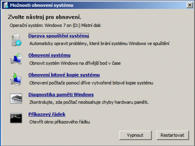

Pokud máš instalační medium, dej ho do mechaniky a nabootuj z něj. Po náběhu najdi položku Opravit a Zde zvol opravit zavaděč. Jak je to u W10 netuším. W7 to mají takto:
