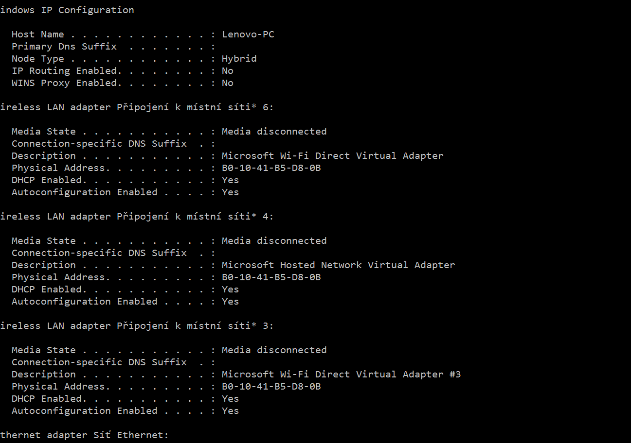

Re: připojený internet není k dispozici
Díky za radu:
po zadání příkazu release cmd píše:
No operation can be performed on Připojení k místní síti 6 while it has its media disconnected
to stejné pro "připojení k místní síti 4 a 3"
An error occurred while releasing interface Síť Ethernet: Parametr není správný

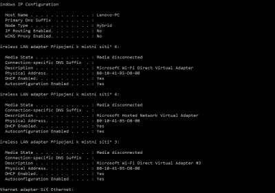

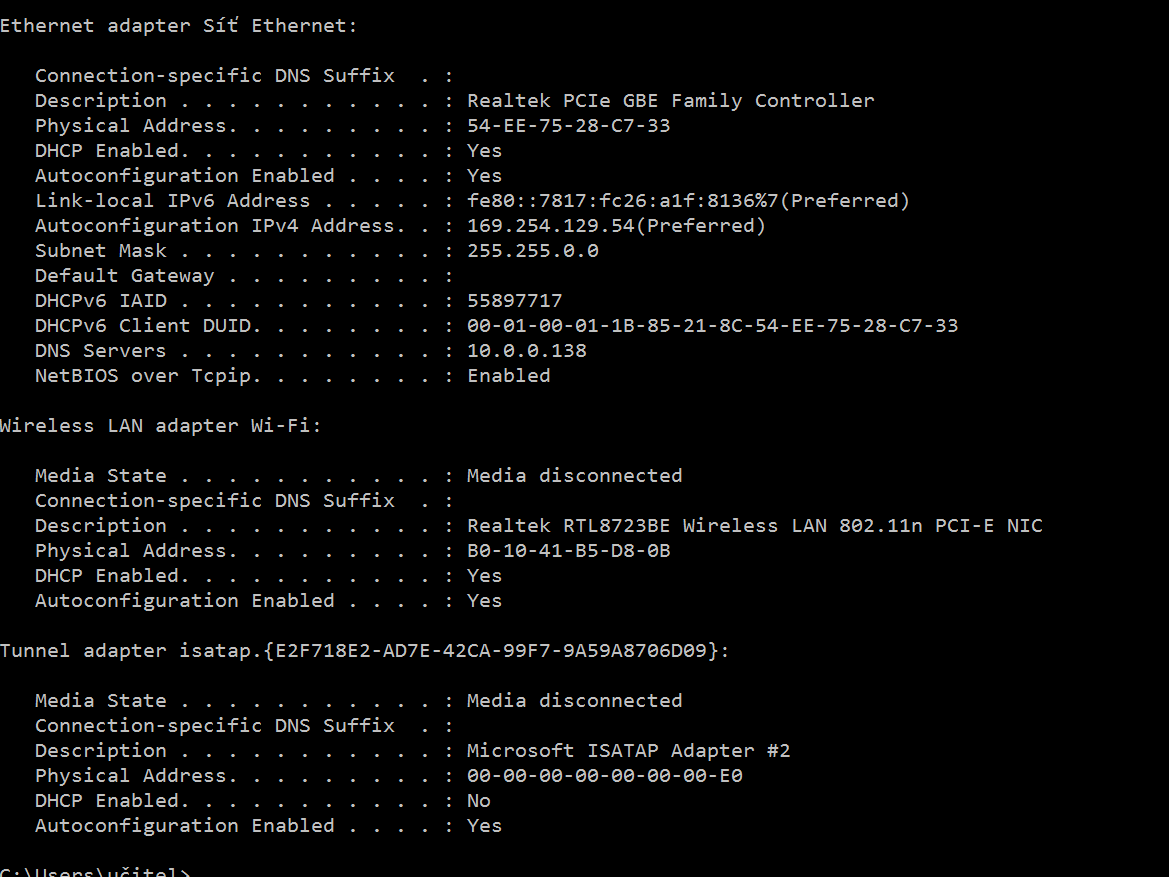

zkus sem zkopírovat to, co ti vypíše ipconfig /all
ok v příloze výpis

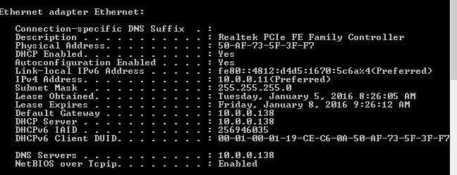

co když ručně zadáš IP adresu, masku a bránu? stále se nepřipojí?
adresy zjistíš když se připojíš na ten samý internet z jiného PC a koukneš znovu na ipconfig... důležité věci jsou IP (zvolíš si podle default gateway tím, že poslední číslo náhodně změníš třeba na 152), default gateway a mask... zde je návod, jak konfiguraci zadáš http://windows.microsoft.com/cs-cz/wind ... =windows-7
supr, díky moc
takže jestli sem to pobral správně, nastavím ručně adresu podle obrázku
IP: 10.0.0.11
Maska: 255.255.255.0
Gateway: 10.0.0.138

Dodatečně přidáno po 13 minutách 5 vteřinách:
takže změnu jsem provedl, ale vlastně se nic nestalo...ipconfig teď vypíše ty hodnoty které jsem nastavil(IP, mask) ale gateway zůstává 0.0.0.0 i když ji znovu nastavím, změní se vždycky na nuly..

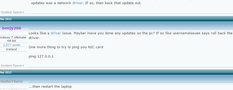

jak projížxím podobné problémy:
http://www.sevenforums.com/network-shar ... s-lan.html
tak mě napadlo že přesně před tímto problémem se pc spouštěl dlouho, nějaký update...který i zrušil některé aplikace: Lenovo Recomends
může být souvislost?
viz obrázk - ale nevim co si z toho přesně vzít
zkoušel jsi přes CMD pingnout ten localhost? (127.0.0.1)
ping mám stejnej výsledek jako v tom příspěvku, žádná ztráta, čas 0ms
