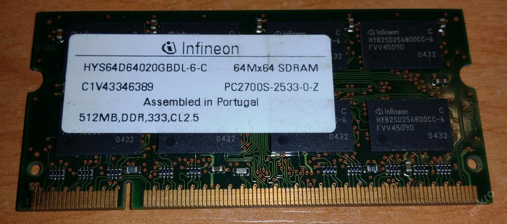

Paměti který jsou na tom ntb mají označení PC2700, což je DDR1
Paměti z nefunkčního Aceru jsou PC2-5200, což je DDR2
Takže pokud má někdo DDR1 v solidní velikosti, tak pište:-) A nehlaste se všichni. Není to dnes už rarita? :-D

Příspěvekod Roidoc » 31 led 2016 23:49
Není to jedno, ale vzhledem k tomu, že mám taky starý notebook, tak snad. Zítra se na ně podívám, jestli nejsou podobného tipu. Ty by jsi měl mít tyto.
