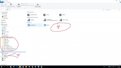

Nevidím na mém počítači pod Windows 10 diskový server (DISKSTATION) ve výpisu počítačů sítě viz obrázek. Namapované disky na tento server fungují a ping také funguje. Nemůžu se proto dostat do struktury adresářů diskového serveru klikáním, ale adresář kam se chci dostat musím ručně vypsat do editu při namapování disku. Může mi někdo poradit? Ještě minulý týden tam v seznamu počítačů sítě Diskstation figuroval a najednou zmizel, přestože přístup na něj namapováním cesty funguje.

Takže protože nikdo ze zdejších počítačových "guru" neodpověděl, pátral jsem sám a pokud by někoho zajímal závěr, tak tady je:
Ve W10 od buildu 10.0.10586 nezvládá MS NETBios kombinaci velkých a malých písmen v názvech strojů sítě. Takže pokud má v síti jakýkoli počítač v názvu "CamelCase", tak nechodí korektně výpis počítačů v síti. Můžete si to vyzkoušet řádkovým příkazem "net view", který by měl vracet výpis počítačů v síti ale pokud je výše zmiňovaný problém vrací chybu 1231. Neviditelnost NASu v síti je až důsledek této chyby. NAS může mít název správně, ale když je v síti nějaký počítač s názvem s písmeny "CamelCase", tak výpis i ostatních počítačů je nekorektní a NAS není vidět, když má Samba nastavení nejvyšší úrovně protokolu vyšší jak SMB1, protože protokoly SMB2 a SMB3 tuto chybu ve windows nezvládají. Pokud přenastavím na NASu protokol na SMB1, tak se mi NAS rázem objeví a vše funguje. Ze Synology mi psali, jakmile vydají patch na opravu těch vyšších protokolů, tak si mám vše vrátit na původní hodnotu tedy SMB3. Otázkou ale pořád zůstává kdy si MS opraví tu chybu CamelCase v NETBiosu, protože díky této chybě například nefunguje v některých file managerech (např. Salamander) zobrazení všech počítačů v síti.
