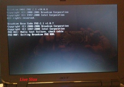

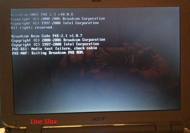

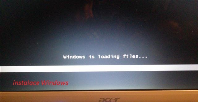

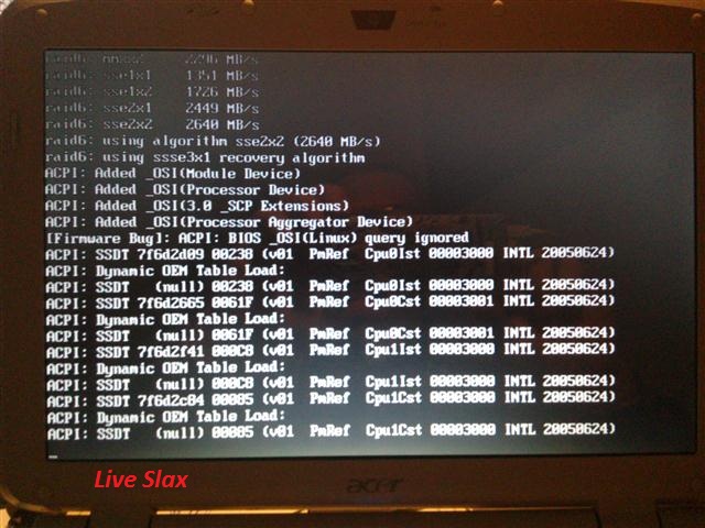

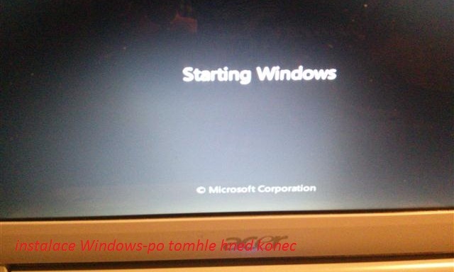

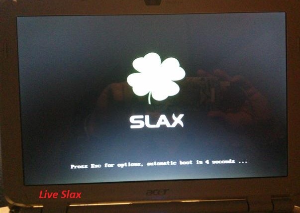

Zdravím,mám prosbu o pomoc,snad mi poradíte.Syn od kolegy mi donesl "Acer Aspire 2920Z",že ho od někoho koupil,ale že se na něho musí nainstalovat systém.A to je ten problém.Nejsem žádný odborník,ale pár notebooků a PC jsem už přeinstaloval.Ale tento nejde.Do biosu se normálně dostanu i nastavím,ale to je vše.Při instalaci to normálně kopíruje soubory,ale když má naběhnout instalace Windows,tak se restartuje a stále dokola.Schválně jsem zkoušel několik instalaček,i XP(disk na IDE) a Win7.Nemá to nic společného s warezem,jen jsem to zkoušel a Vistu mám originál CD,šlo o vyzkoušení .Instaloval jsem z vlastní mechaniky,z externí mechaniky,dal jsem i instalačku na USB a stále to samé.Zkusil jsem přehodit disk za disk který je 100% v pořádku a stále stejný výsledek.Nakonec jsem dal na USB "Live Linux Slax",ani to nenaběhne,ale v úvodní nabídce mi nabídl test pamětí a ten proběhl bez problémů.V mém notebooku Slax nabíhá normálně.A tím jsem s veškerými mými znalostmi skončil.Tak pokud se najde někdo,kdo má představu čím by to mohlo být,budu rád.Dopředu díky.

Pokud nenaběhne ani linux, pak bych to viděl na HW závadu.

"ITCrowd" díky za uvítání.A oběma díky za odpovědi.Jaká by to mohla být HW závada ? A vyzkoušel jsem to i bez disku a s jinou pamětí se stejným výsledkem.Něco jsem vyfotil na obrazovce,snad to k něčemu pomůže.

Stejný výsledek se dal předpokládat - obě paměti již testem prošly OK.
Zkusil bych HirensBootCD, po nabootování zkus spustit miniXP.
další možnost je test HW pomocí UBCD http://pctuning.tyden.cz/software/ochra ... _zavolanou

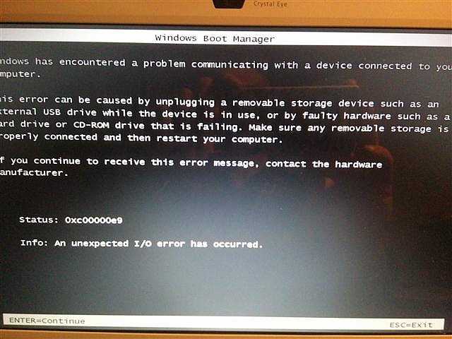

Tak po několika pokusech jsem zkusil stáhnou ještě Win8.Přes několik pokusů jsem se dostal na výběr disku,potom na instalaci.Instalace proběhla až po restart,který je na konec před nastavením systému.Po restartu systém nenaběhl a tímto na fotu mě informoval.

Některé notebooky mají ochranu před nelegálním operačním systémem a jiný než ten orginál tam prostě nedáš.Probíhá to tak jak jsi to popsal.Normálně nainstaluješ jiný operační systém a po posladním restartu tento systém už nenaběhne.Navíc je to už obsaženo v biosu a s tím nic neuděláš.
Zkus někde sehnat legální W.Vista. Ten by tam měl jet.

Tak jsem ještě udělal několik pokusů,až se mi podařilo nainstalovat XP.Takže shrnuto,není to Biosem,ale je tam nějaký
problém s hardwarem.Systém je naprosto nestabilní,při běžném prohlížení internetu celkem drží,ale při jakékoli větší
činnosti nebo zátěži buď zamrzne nebo se restartuje.Ať to je pokus o stažení z netu nebo nějaké instalaci.Zajímavé je
to,že třeba při instalaci ovladače se 2x restartoval a potřetí instaloval bez problémů.A to skoro u všeho.A proto asi nešel ani instalovat systém,až po několika pokusech.Drbal jsem se s tím do půlnoci a dnes dopoledne.Je jasné že radit takhle na dálku je problém a proto díky za snahu,ale už mu ho dám zpátky a ať se rozmyslí sám,co s ním.Tak ještě jednou díky a i když se to nevyřešilo,tak stejně zas vím nějaké věci navíc.
