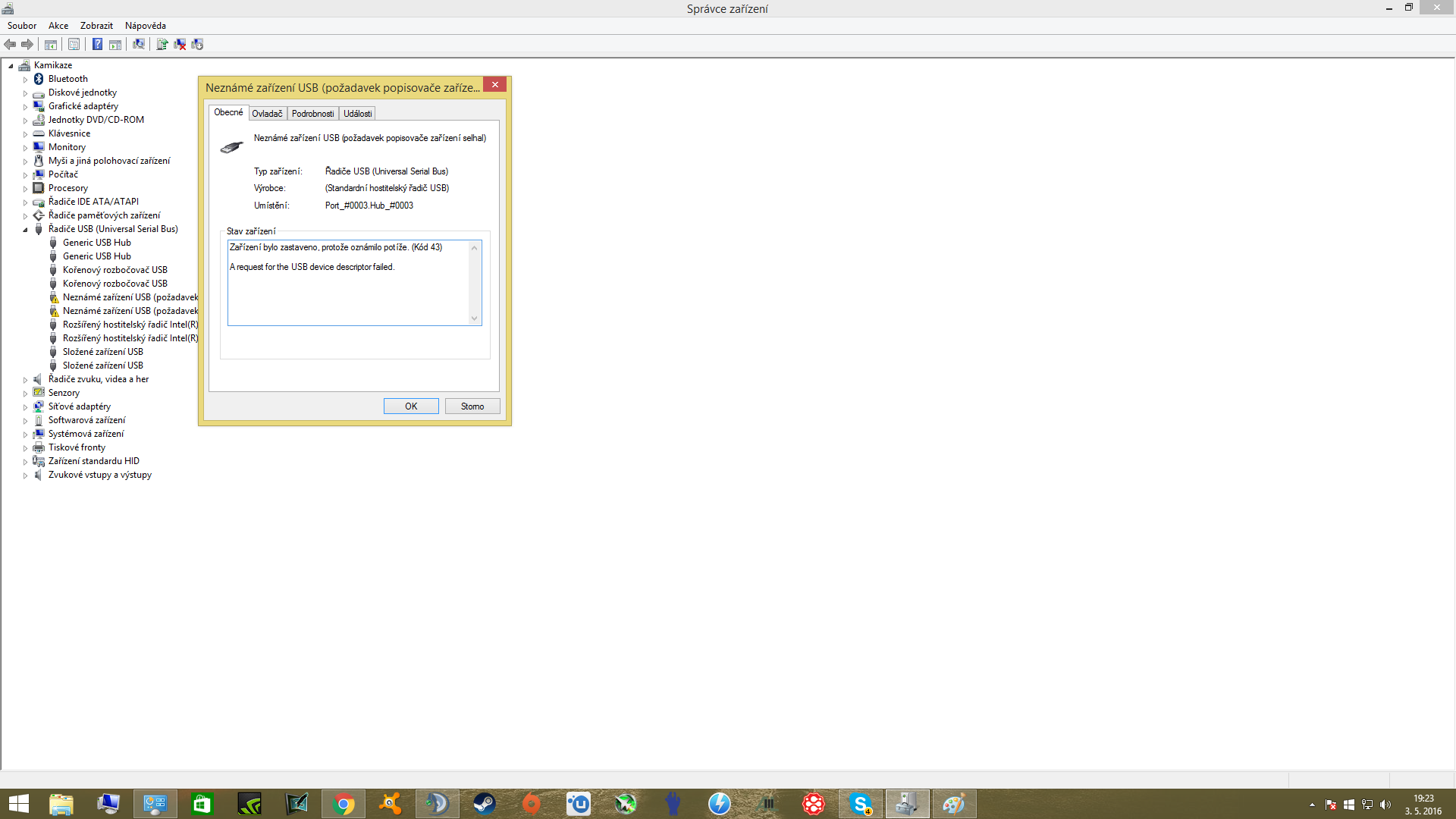

Zdravím :) už si nevím rady tak píši sem :) na mé zakladové desce přestaly najednou zničeho nic fungovat všechny USB porty 3.0 bez jakehokoli duvodu .. a nevím proč zkoušel sem smazat USB ovladače naistalovaly se ale stejný problém kod chyby ve spravci zařízení je (KOD 43) nejdřív vysadili dva porty v kerém byl myš a klavesnice tak sem řek OK dal jsem to dolu a o 2 dny později vysadili komplet všechny porty na zakladovce na zadním panelu ale zajímavé je že prední panel USB funguje ale zadní ani ránu když sem zkoušel funkčnost jestli nejsou odpálené nebo neco elektrika do nich proudí ale funkčnost a to co by to mělo dělat to neděla .. v BIOSU sem taky byl tam je vše jak má netuším kde je problém smazal sem dokonce i windows Update s domněním že by možná neco ale taky nic ... cleaner registru mi našel chyby nějaké ale stale problém přetrvává nevím co dál napadlo mě pak přeinstal Komplet PC ale do toho se mi moc nechce ale pokud to nepujde tak to udělam otazká zní pomuže to ? ... to nevím tak píšu eště sem pokud budeme mít zkušenosti a radu velice rad to ocením budu rad za každou pomoc a informaci

Na gůglu píšou, že se to jednoduše odstaní v tom menším okně co jsi dal na obrázku. Dej záložku ovladač klik na odinstalovat to malé okno se zavře a na hlavním okně správce zařízení dej v záložce akce > vyhledat změny hardwaru. Systém si načte znova ovladač a už bys tam chybu 43 neměl vidět.
Nevím jakým postupem jsi přeinstaloval ovladače ty, ale zkus to přesně takhle.

Ještě je deska v záruce? Pokud se v podrobnostech tam jak máš screen nezobrazuje korektně výrobce a typ zařízení tzv. VID/PID, tak bych reklamoval, ale ještě by to chtělo test live linuxu na vyloučení té HW chyby.

ano to byla první věc co mě napadla prohledaval sem google to zustalo bez výsledku ... takže taky nic nene už dávno ne ma 4 roky za sebou přitom zažila tolik zkratů
že se nedivím že tam už neco přestalo fungovat nefunguje mi jeden port do ramek ten je taky odpalenej takže to mam vtom sekundarním vymyslel jsem provizorní řešení pujdu koupit USB rozbočovač a napíchnu to na přední panel a prozatím to vydrží nakou dobu (snad)
