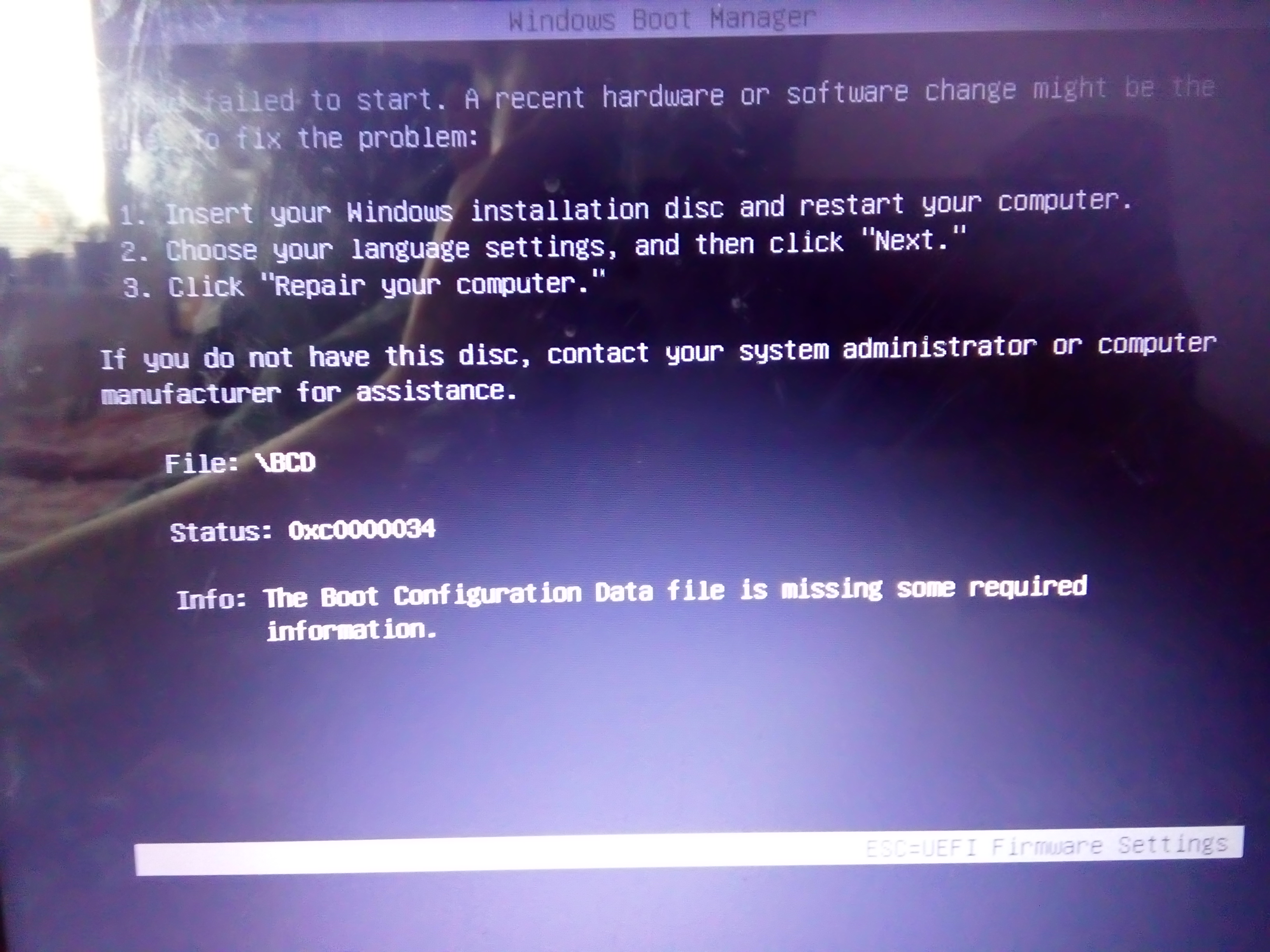

Dobrý den asi po třech rocích používání notebooku se vyskytla chyba viz. příloha.
Nemám k dispozici CD s Win. a v PC je W8.1.
Nevím co mám dělat, jediné kam se dostanu je UEFI Firmware Settings.
O PC skoro nic nevím a proto nechápu co mám dělat, prosím o radu.

Máš několik možností.
Vyrobíš si instalační disk: Možnosti získání instalačního DVD/flash disku s Windows 8
a s jeho pomocí se pokusíš ty W8 opravit: Jak opravit Windows 8
Nebo použiješ rovnou recovery oddíl: Jak obnovit u notebooku systém ze skryté recovery partition (pokud je na disku přítomen)
Záleží na tom, jestli máš v notebooku nějaké důležité data nebo ne. A jestli jsi ochoten se rozloučit se stávající instalaci Windows a mít NB, po použití recovery, v podobném stavu v jakém jsi ho zakoupil.

Důležité soubory v něm nejsou tento NTB jsem si zakoupil pouze na hry, jen jsem moc nepochopil jak si vyrobit instalační disk.
Dodatečně přidáno po 9 minutách :
Moc děkuji za pomoc ani nevím jak ale když jsem udělal druhý postup nebo-li recovery PC psal že nelze obnovit do T nastavení poté se restartoval a error sám zmizel děkuji za radu!
