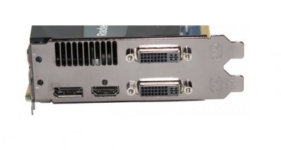

Ahojte, asi taková blbustka ale chci se optat, mám objednaný 144 hz monitor BenQ, grafiku mám Radeon HD 6850, bude fungovat frekvence 144 hz ne ? Přes DVI.

Musí to být Dual-Link.

Vím vím, v popisu je psáno 1 x Dual-Link DVI, 1 x Single-Link DVI-D , a ze zadu to vypadá takhle , tak to je asi jedno do kterého ne ? Radši se zeptám jako blbec:D

No kde mají ten Single Link DVI-D opravdu nevím... Já vidím jen 2x Dual Link DVI-I.

Mělo by to jít poznat podle toho jak jsou osazené konektory: http://www.showmecables.com/images/cata ... /DVIQA.jpg

Jasně rozumím, ale opravdu to mám vzadu tak jak na obrázku který jsem posílal. Oba dva takhle stejné, takže je to asi jedno který z nich ?
Dodatečně přidáno po 57 vteřinách:
Kdybych měl určovat podle obrázku od Martab : Tak je to ten čtvrtý DVI-I Dual link takové mam asi já oba stejné

Jo, on ten konektor může být stejný, ale nemusí mít osazené všechny piny (jde vidět, když se do něj podíváš)

Dobře, ale pokud bych měl teda DVI-I tak to nevadí a mužu to tam zapojit ne ? Dnes by mě měl příjít, tak uvidím.

Ano, DVI-I znamená jen to, že je to jak analog tak digi výstup. Pro tebe je důležitý DualLink a digi výstup, tedy DVI-D nebo DVI-I ve verzi DL.

Jasně chápu, koukal jsem dozadu na grafiku a oba dva jsou stejné DVI-I, jsou i stejně osazené piny. Objednal jsem si tedy https://www.alza.cz/premiumcord-propojo ... 510263.htm tohle by tedy s tím mělo fungovat ne ?
Monitor : https://www.alza.cz/24-benq-xl2411z-d601841.htm?o=1
