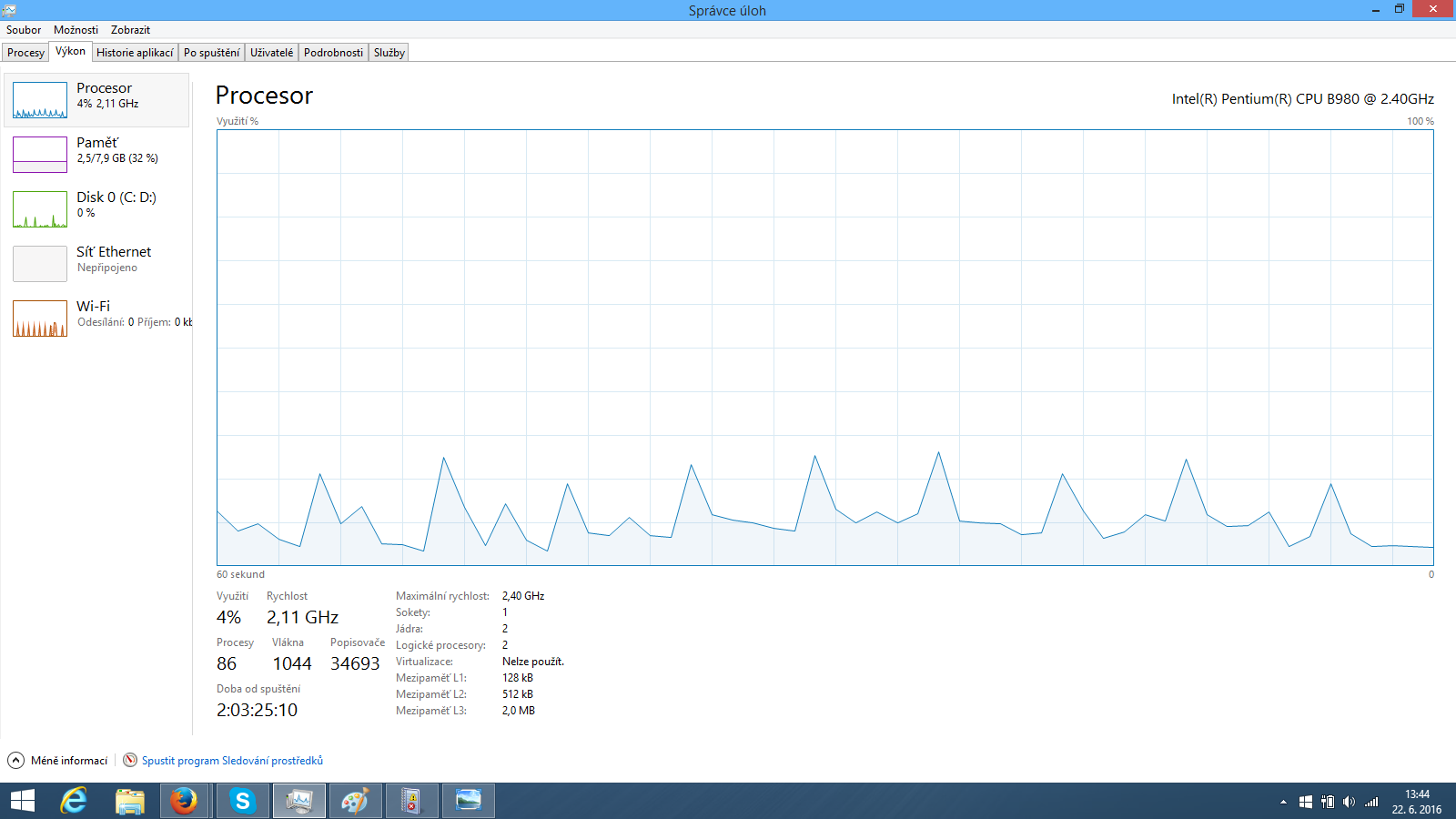

Poslední týden se mu objevila potíž s vypisováním formulářů v prohlížečích...
Při kliknutí do okna prohlížeče (Mozilla, Explorer,..) se povede napsat dvě písmena.. pak celé okno prohlížeče jakoby poblikne a smažou se znaky, případně se nesmažou ale musí se znovu najet kurzorem do formuláře a pokračovat ve psaní.. Děje se to třeba i při vpisování do okénka při psaní hesla pro přihlášení k wifi apod...
K pobliknutí a problému dochází neustále a to každých cca 5 vteřin a to v pravidelných intervalech.
Koukal jsem na správce úloh a pobliknutí je patrné i na průběhu křivky např. u wifi , využití disku a procesoru..

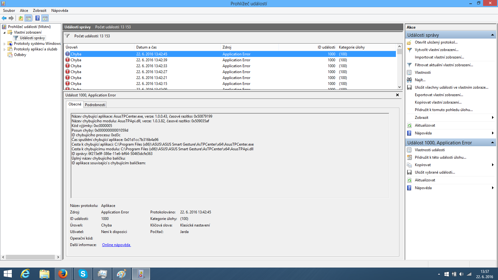

V prohlížeči událostí jsem našel toto.
Název chybující aplikace: AsusTPCenter.exe, verze: 1.0.0.43, časové razítko: 0x50879199
Název chybujícího modulu: AsusTPApi.dll, verze: 1.0.3.82, časové razítko: 0x509035af
Kód výjimky: 0xc0000005
Posun chyby: 0x000000000001059d
ID chybujícího procesu: 0x1bbc
Čas spuštění chybující aplikace: 0x01d1c8cdc8d25e99
Cesta k chybující aplikaci: C:Program Files (x86)ASUSASUS Smart GestureAsTPCenterx64AsusTPCenter.exe
Cesta k chybujícímu modulu: C:Program Files (x86)ASUSASUS Smart GestureAsTPCenterx64AsusTPApi.dll
ID zprávy: 0687d4a6-34c1-11e6-bf63-50465dcfe363
Úplný název chybujícího balíčku:
ID aplikace související s chybujícím balíčkem:
Tato chyba se neustále opakuje každých cca 5 sekund a je tam asi 10 tisíc položek totožných... Jedná se o období od cca 17.6.2016 doposud..
