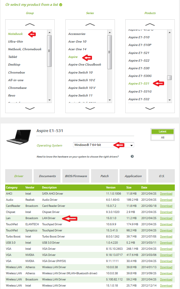

Ahojte. Nainštaloval som windows 7 ultimate x64 na acer aspire e1-531 kde bola W8.1. Po nainštalovaní mi systém ide, ale nefunguje internet ani na kábel a dokonca nemam ani wi-fi pripojenie na zobrazenie pravdepodobne nie su ovladače, lenže tie som sa snažil nainštaloval cez iny ntb teda z ineho ntb som dal tie ovladače na usb a cez usb som ich dal do toho ntb kde som teraz nainštaloval w7ultimate, ale nepomohlo to pretože to nešlo ani nainštalovať. Čo teraz?

http://www.acer.com/ac/en/US/content/drivers
proklikej se tím až na tvůj typ a verzi OS.
Hledej LAN driver a wireless.

Veď presne od tamadiaľ som tie ovladače stiahol dal na usb, ale nešlo...

Pak jsi je stáhl pro jiný typ ntb, nebo OS.

Tak nejak som to spustil, ale potom pri inštalácii ovladaču Broadcom Netlink controller mi piše->
Error 1311.Source file not found:
C:/Users/XYZ/AppData/Local/Temp/Temp1_Lan_Broadcom_15.0.1.0_W7x86W7x64_A.zip/LAN_Broadcom_15.0.1.0_W7x86x64/x64/BDrvK5~1.cab. Verify that the file exists and that you can access it.

Pri snahe nainštalovať ten druhý ovladač
An error(-5001 : 0x80070002) has occured while running the setup.
Please make sure you have finished any previous setup and closed other applications. If the error still occurs, please contact your vendor: .
[Report] [Deatil>>] [OK]
Dodatečně přidáno po 11 minutách 37 vteřinách:
Detail>>:
Error Code: -5001 : 0x80070002

Tak skús aj ten 3.Prípadne si nainštaluj Lan, ten je iba jeden a skús cez kábel a Intel Chipset driver.Pozri sa, či ten Win, už má v sebe SP1.
Re: W7 Ultimate - Inštalacia ovladačov
LAN nešiel ani ten tretí nešiel..a SP1? to ako
