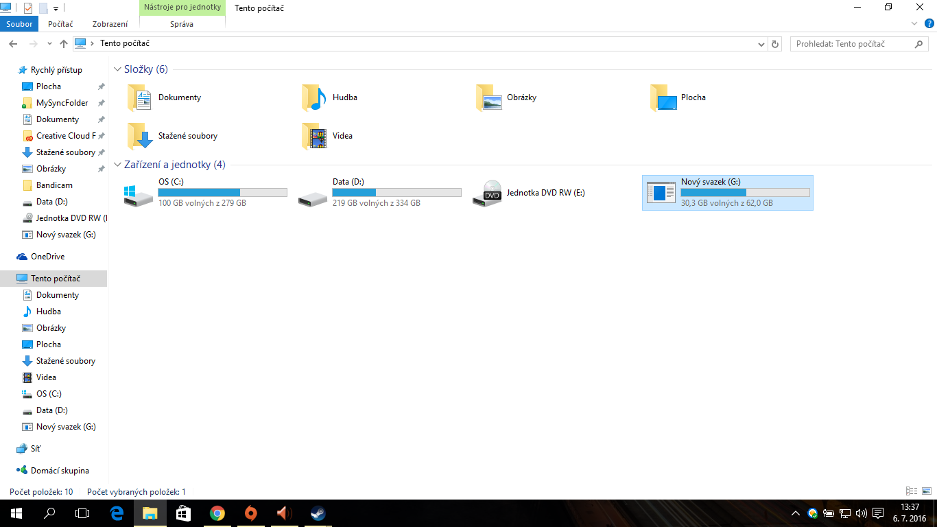

Ahoj. včera jsem si udělala novej svazek na počítači, ale jak jsem si všimla žádný obrázek tam nemám ?. Proč ?. Na ostatních Discích jak můžete vidět z obrázku jdou vidět normálně. Ale prostě na tom, který jsem si vytvořila nic není :-/ . Co s tím ? . A jak na to ? . Děkuji všem za rady Enžík

Otvor si ten disk, daj si zobraziť skryté súbory.Zrejme tam máš súbor autorun.inf s odkazom na cestu k tomu obrázku ,ikone, ktorá sa Ti teraz zobrazuje.Zmaž si ten súbor.Ak je to USB kľúč , tak stačí potom vybrať a vložiť späť na zmenu ikony.

Není to USB . Je to přímo oddíl HDD . Na tom mám filmy . Nepomohlo . Ani po naformátovaní . Pořád ta ikona je divná .

Možno sa to stalo tak, že tam bol vložený USB kľúč s autorun a mal priradené písmeno G a preto Win priraďuje tomu disku aj tú ikonu.Skús zmeniť tomu disku písmeno na E a DVD mechanike priraď písmeno F.

Ano . Už jsem dala pryč písmeno a vrátila zpět a vyřešeno !
. Díky za pomoc
