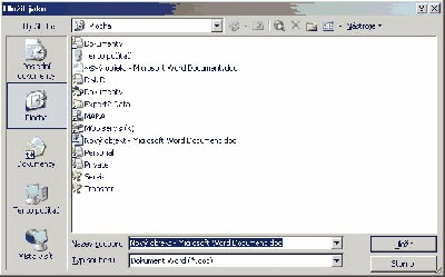

Příspěvekod Pavel123 » 27 srp 2007 03:18
Můžete mi někdo prosím poradit, kde v registrech změnit výchozí místa (ikony vlevo) v common dialogu pro MS offive? Pro win XP to umí Tweak UI. Office se musí ručně. Bohužel to mám doma a tam se dostanu až za dva měsíce. Děkuji
Pavel
Mám na mysli ikony v tomto dialogu

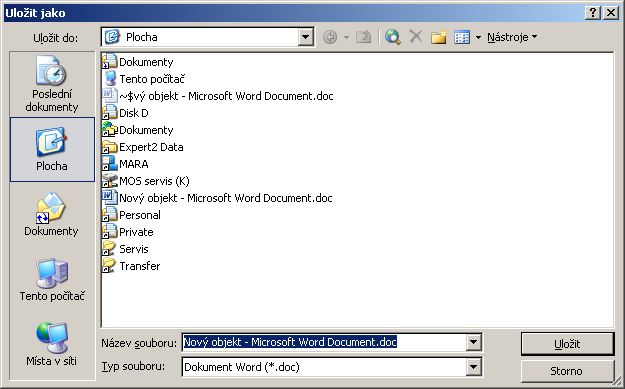

Příspěvekod X » 31 srp 2007 23:01
Dialog Box Assistant 2.1-rozšiřuje možnosti standardních dialogů pro otevření a uložení souboru o 2 tlačítka umožňující rychlý přístup k posledně použitým souborům a složkám.exe
File Box eXtender 1.31.exe
Places Bar Tweaker 1.0-Jak v panelu Další místa zobrazit vlastní ikony.zip
Jak v panelu Další místa zobrazit vlastní ikony: http://www.zive.cz/default.aspx?section ... cle=121529

Příspěvekod Pavel123 » 04 zář 2007 04:35
Dík za radu. PlacesBar Tweaker mi sice nefungoval ale přes tvůj odkaz jsem našel http://www.regedit.sk/index.php?action= ... 110460&f=6
kde je postup
