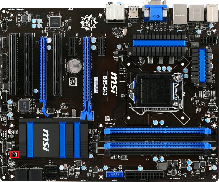

Clear CMOS. Propoj dva piny šroubovákem pod nápisem JBAT1 když PC běží. Mělo by se okamžitě vypnout a BIOS se vyresetuje.

Nemal si kúpiť redukciu ale požičať alebo kúpiť klávesnicu PS2.Prípadne, skús vybrať batériu na doske na chvíľku.

Super, děkuju... , ale vyřešil se problém, jak se dostat do Biosu, klavesnice při startu funguje.... problém, jak se proklikat bez funkční klavesnice přes instalaci stále přetvává...
