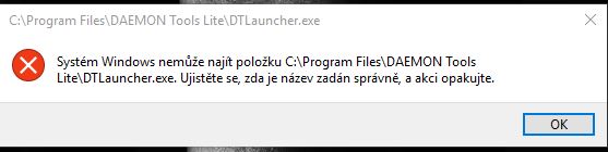

Počítač mi začal hlásit když chci otevřít třeba iso že daemon tools nemůže nalézt,dělá mi to i u adobe reader při otevírání pdf.Když programy odinstaluji a nainstaluji znovu děje se vše znovu,nevíte někdo co s tím?Děkuji za každou pomoc

Nežačal tento problém po aktualizaci? Pokud ano, znovu si nastav v jakém programu se mají uvedené soubory otevírat.

k formátu iso je jako výchozí daemon tool stejně tak pdf Adobe reader tím to nebude ale díky za tip

Tohle píše když chci otevřít daemon tool

Zkusil jsi uvedené spustit jako správce? Ověř si zda Daemon je skutečně správně nainstalován a nastaven na uvedené adrese?

ano spustím jako správce a tam kde ho nemůže najít, normálně je, v program files...

Dej si log na odvšivení(do správné sekce) jestli tam nemáš škodnou.Co se týče daemona+ programů tak zajisté používáš novější verze,které jsou i pro win 10.Na pdf(pokud nepoužíváš 3D) tak vyzkoušej-
http://www.pdfxchange.cz/produkty/pdf-xchange-viewer
http://www.tracker-software.com/pdf-xchange-viewer-ocr
daemona stáhni z-
http://www.daemon-tools.cc/downloads
a pokud budeš přeinstalovávat tak pokud máš virtuální mechaniky tak je nejdřív odeber a pak odinstal.Dočistit ručně pokud zbude nějaký pozůstatek např.-
C-users-název pc-Appdata-Roaming-daemon.
A pod..

Víte problém není v tom že bych pdf neměl v čem otevírat,když na to přijde otevřou mi to i prohlížeče.Ale jde o to že to normálně šlo a ted ne a píše stále hlážku viz.obr nahoře
