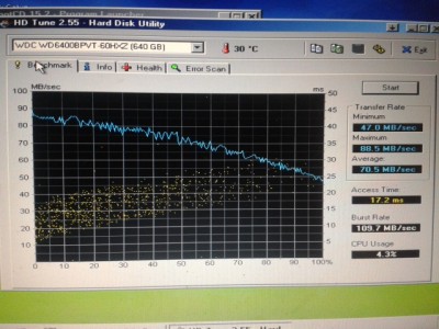

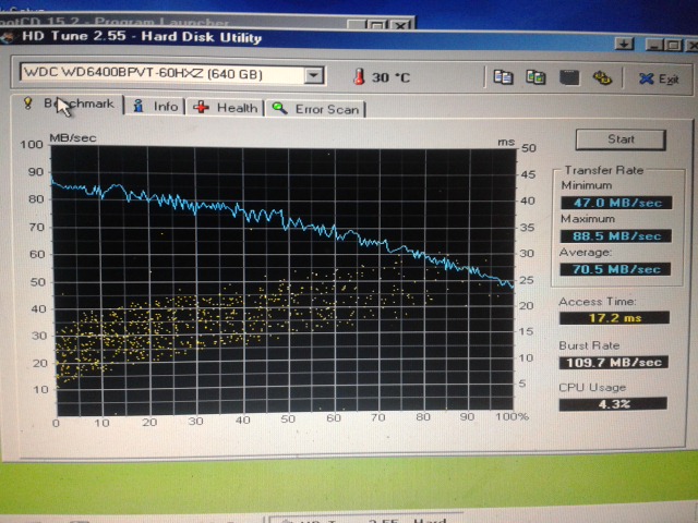

Mám nabootovano, nalezen HD Tune, co přesně znamená hodnota SMART? díky za pomoc :)

Příspěvekod Pic » 20 říj 2016 00:15
Laicky řečeno - udaje o stavu pevného disku. Prostě spusť kontrolu disku a výsledek kontroly sem vlož v příloze.

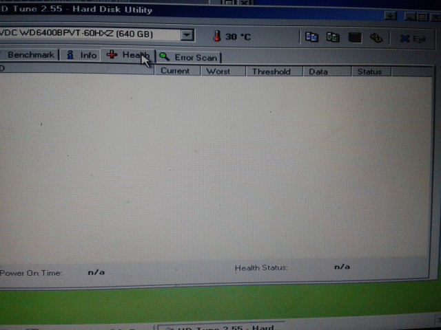

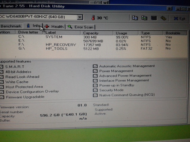

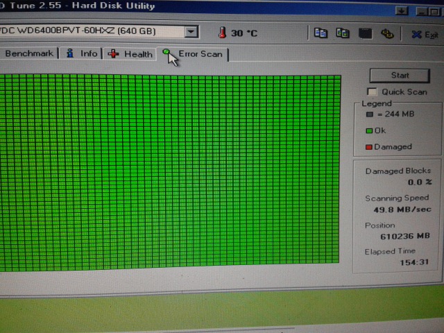

Příspěvekod ruphi » 20 říj 2016 06:26
Vkládám :)

Příspěvekod RIKI22 » 20 říj 2016 11:01
Položka Health je prázdna ?
Ináč , ak máš spravenú zálohu dát, tak si zruš komplet disk , vytvor si nanovo oddiel pre C a D a potom skús inštaláciu ešte raz.
Sprav si to cez nejaký program na Správu diskov cez boot.

Příspěvekod ruphi » 20 říj 2016 15:24
Health je prázdná . Zálohu mám , jen ne zálohu recovery, nebo jak se tomu říka. Prostě kde byl systém a ovladače, k tomu už se asi nedostanu, že?
