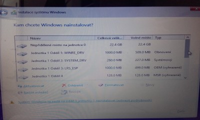

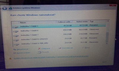

Podařilo se mi v práci udělat instalační USB s Win 8 a zkoušel jsem obnovu ještě z něj ale psalo to, že oddíl pro recovery nebyl nalezen. Postnu sem přes mobil fotky oddílů z instalátoru. Jak ten disk vyzkouším? je na to nástroj v instalátoru?

To je teda mazec ... 9 oddílů na disku, v tom se nevyznám. To jako vážně všechny oddíly vytvořilo Lenovo, a nebo to je pozůstatek nějakých recovery pokusů? Ať je to jak chce, tak to vypadá, že to je nabourané. Takže já bych doporučil odebrat všechny oddíly, vytvořit oddíl "C" (případně druhý "D" na data), zformátovat a udělat čistou instalaci Win - viz výše. (za předpokladu, že je disk bez závad, jinak do elektroodpadu)

Co tovární nastavení? Těch oddílů je vážně moc, 8 mají klasicky 2.

Klasický bývají 4-5 v UEFI režimu + recovery oddíl + nějakej oddíl pro věci od lenova, takže počet oddílů sedí.
V tvém případě doporučuju všechny oddíly smazat, vytvořit je nově (vytvoří se cca 4-5 oddílů ) a nainstalovat systém nanovo.

Nelibi se mi tam ten 450MB (oddil 6), proto jsem se ptal.

X: Máš to nainstalované přes klasický legacy režim. V tom případě se udělají dva oddíly (rezervovano systémem + C), které jdou i normálně spojit.
Při UEFI instalaci a použití GPT se vytváří víc oddílů. Každý z nich je pro něco důležitý a dohromady nezabírají mnoho místa, takže to vůbec neřešte a už vůbec je nemažte... Takže 7-9 oddílů u notebooku z výroby je normální věc a netřeba se tím zabývat.
