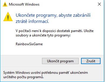

Ahoj,
když hraju Rainbow Six Siege, hra poslední dobou padá, chvíli jsem to nehrál, takže nemůžu říct zda to způsobil nový update hry nebo něčeho jiného. Chybová hláška v příloze. OS Windows 10, Na obou discích přes 50GB volného místa, RAM 16GB.
Pokud jsem něco vynechal prosím se ptejte.
Předem díky!

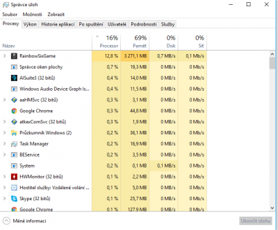

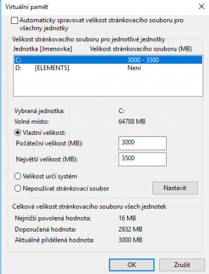

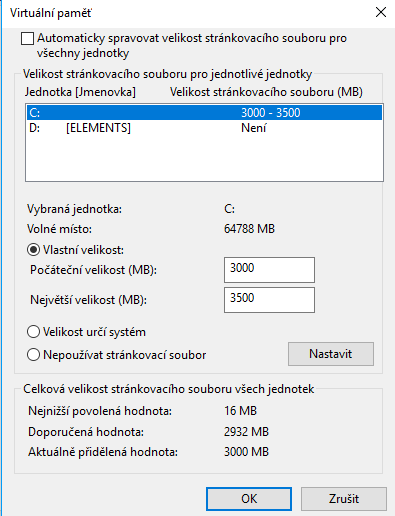

Na kolik je při hraní vytěžována RAM ? Můžeš sem dát screen ze správce procesů ? Jak máš nastavenou virtuální pamět ?
16 GB by sice mělo být dost, ale je i možné že je ramka vadná, nebo je hodně špatně optimalizovaná aplikace.

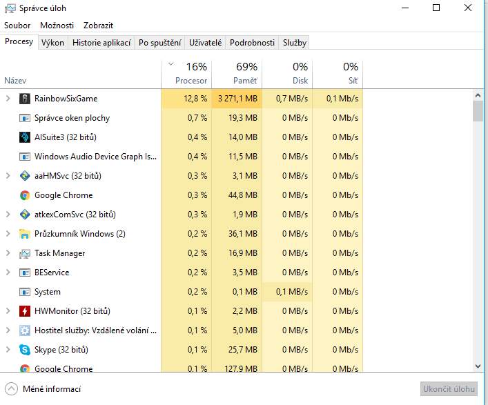

Ten pokles je jak hra spadla. Screen z procesů dodám zítra, stejně tak zkusím memtest. Ještě něco co můžu doplnit? Kdyby to byla přímo hra, tak by to asi mělo více lidí, ale nenašel jsem že by to byl nějaký častý problém.

A to využití ram je v nezatíženém stavu, nebo co všechno máš zaplé ? Můžeš sem dát ještě screen s process exploreru jestli to nežere nějaká skrytá aplikace nebo vir.

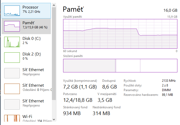

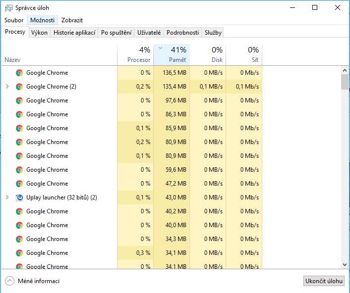

Hra zaplá:
Vyplá:
Myslím že je to spíše chrome než vir :D
Díky

Něco máš blbě. Aby to žralo cca 6GB jen při chromu je minimálně divné...
Windows začnou řvát nedostatek paměti při 80% zaplněných RAM a v té době taky začnou SWAPovat.

No, až tak divné mi to nepřijde, když to sečtu podle správce úloh tak Chrome dává tak 3GB+, ono to tak klidně může sedět, mám těch oken otevřených docela dost (40+ tabů), ale nechápu proč by kvůli tomu nefungovala hra.. Ještě něco co můžu udělat mimo ten memtest? (Zkusím ještě vypnout chrome při hraní)

Nastav at velikost strankovacího souboru nastaví systém. Většinou má být velikost stejná jako máš velikost RAM, když už to chceš ovlivňovat manuálně ;-)
X
Příspěvky: 19360
Registrován: květen 07
Re: V počítači není dostatek paměti
Příspěvekod X » 18 lis 2016 18:55
Pokud se nepletu, tak má být nastaveno 1,5 x více než RAM, ale neplatí to absolutně je to jen doporučení. Při stránkování virtuální paměti na SSD vám to zbytečně ojíždí SSD, protože Win má k dokonalosti daleko. Pokud máte dost RAMky, můžete virtuální paměť rovnou zakázat. I seberychlé SSD (například moje bestie Intel 750) bude pomalejší než RAM (aspoň v současnosti), takže vám vlastně systém zpomaluje. Jen minimum software je hloupě (natvrdo) naprogramované, že vyžaduje virtuální paměť. Bohužel to vypadá i na tuto hru. Ještě bych zkusil před spuštěním hry odstřelit Chrome, nejspíš nebude stačit vypnutí křížkem ... a uvidíš, zda budou chybové hlášky pokračovat, je nějaká pravděpodobnost, že ti paměť při hraní dochází (i když 16 GB by se mohlo zdát dostatečné).

X: Bohužel u některých her je ten strankovací soubor potřeba. Hlavně i proto, že systém ho začne zapisovat při dosáhnutí 80% RAM. Proč to tak je nevím. A když už ten strankovací soubor mám, tak je lepší ho mít na SSD právě z důvodu jeho velké rychlosti. Životnost dnešních SSD je poměrně velká a je kravina mít v PC SSD a pak to zabít tím, že mi komp zamrzá kvůli SWAPování z HDD.
