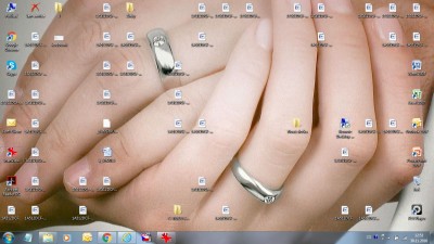

Náhodou někoho nenapadá co se mi to přihodilo s mým NB ?
Zapnu NB a najednou všechny soubory na ploše a i ve složkách v takovémto divném formátu :

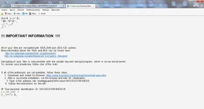

Při otevřeni to ukáže toto :
Nějáký virus ? Nebo chyba v HDD? Mám soubory nenávratně poškozené ? Bod obnovy bohužel nemám

Vzdyt je to tam primo napsane.
http://www.bleepingcomputer.com/virus-r ... help#locky
Az ten link co je v tom textu co se zobrazuje pres Tor otevres, budou chtit platbu v Bitcoinech - nejspis az par desitek tisic.
