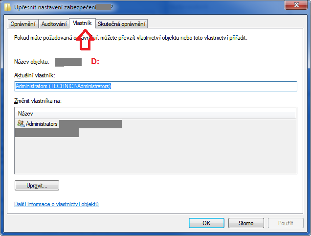

Příspěvekod Uziv00 » 31 led 2017 01:13
Přihlaš se k PC pod administrátorským účtem a převezmi vlastnictví celého disku D:. Pak můžeš změnit práva.

Re: Chybí oprávnění ke složkám
Příspěvekod petr22 » 31 led 2017 11:11
Proto mas prevzit vlastnictvi a ne pouze nastavit prava na pristup.
Az prevezmes vlastnictvi, pujde ti nastavit prava.
V te chybove hlasce to mas napsane - vlastnik nejsi ty i kdyz mas administratorska prava, ale uzivatel SYSTEM, coz je systemovy ucet Windows
Příspěvekod Uziv00 » 01 úno 2017 10:40
