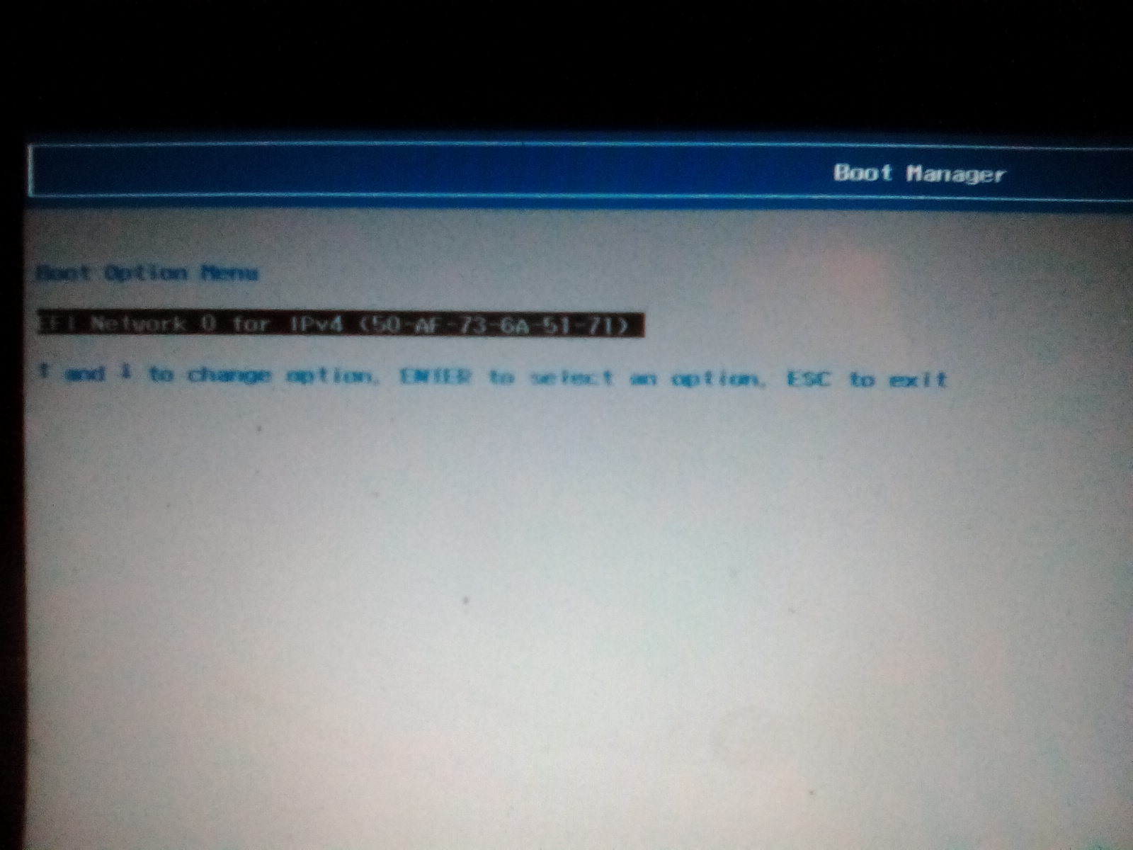

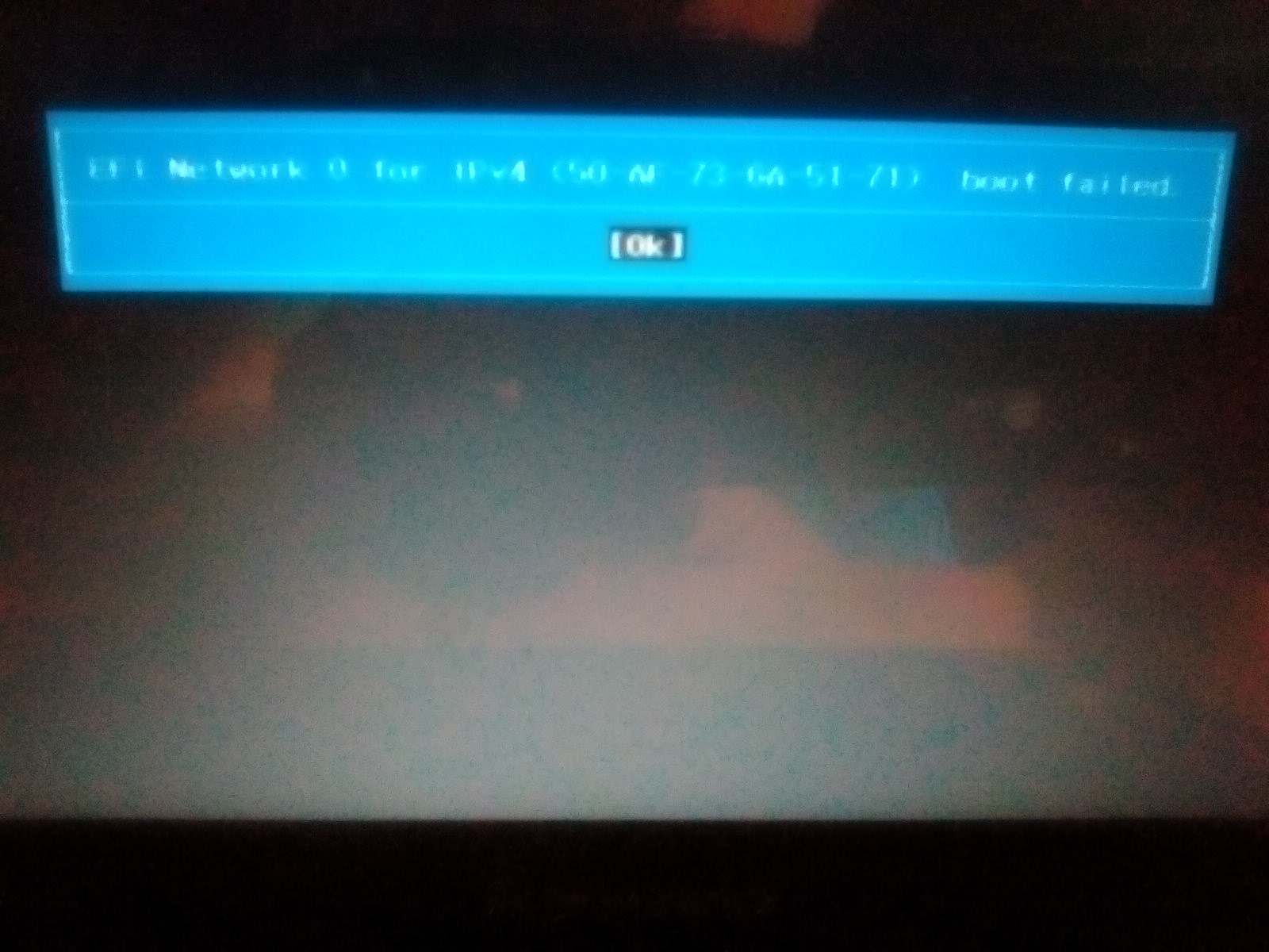

Příspěvekod Aatrox137 » 15 úno 2017 16:20
Dobrý den. Mám problém s mým nootbookem (Lenovo Windows 8.1 ideapad). Včera se mi zasekl a trvalo to už nějakou dobu tak jsem vytáhl baterií a znovu to nastartoval. Ale nenačetl se mi přihlášení ale problém s boot managerem. Nikdy se mi to nestalo koukal jsem všude po internetu ale nic nepomohlo znovu sem počítač zapnul a pořád to stejný.

Příspěvekod RIKI22 » 15 úno 2017 17:12
Pozri sa v tom biose , či sa Ti tam zobrazuje disk .

Příspěvekod Aatrox137 » 15 úno 2017 18:08
Píše mi to not detected

Příspěvekod RIKI22 » 15 úno 2017 20:20
Tak ,ak to zvládneš , vyber ho a pripoj k PC ,či aj tam sa ten disk nezobrazí.Môže byť , že odišiel disk.

Příspěvekod Aatrox137 » 16 úno 2017 04:55
Divný koukl jsem se tam znovu a už se tam nezobrazuje not detected ale to číslo toho disku. Tamto už se mi neděje s tím boot managerem ale když jsem to znovu zapnul píše mi preparing automaticky repair a pak je jen černá obrazovka kurzor.

Příspěvekod RIKI22 » 16 úno 2017 15:54
Skontroluj si ten disk.Alebo ,ako som napísal ,pripojiť disk k inému PC alebo použiť nejaké Live CD.Možno zajtra napíšeš , že disk zase zmizol v biose.
