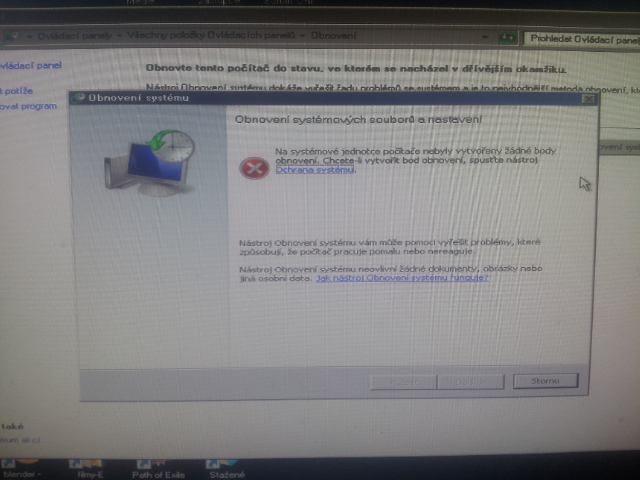

Zdravím ...
Cca před týdnem jsem měl automatickou aktualizaci windowsredistruktabile (nwm/nevzpomenu jak se to pise) ..
od té doby jsem měl neustále zaplnění processor na 100% .. celý pc komplet zpomalen a pomalu nereagujíci
,zkusil jsem obnovu systému na poslední bod (priblizne dva dny pred)ale po obnove mi nereagoval pomalu zadny program ..

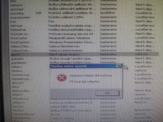

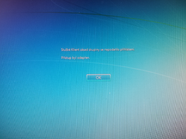

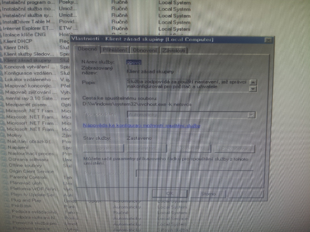

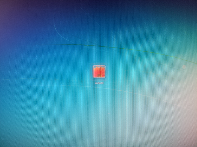

dal jsem restart ale od te doby se dostanu jenom k obrazovce s vyberem uzivatele kde vyberu svuj(admin)
jiny ani nemam ale pochvily se mi objevi hláska typu "Klient Zásad skupiny ..... byl va odepřen přístup"
a vrati me zpet k vyberu uzivatele.... do win 7 se dostanu pouze v nouzovem rezimu (bez internetu pokud dam s internetem stejne nefunguje)
Pokud dam opet obnovu systemu tak mi napise ze nebyl nalezen bod.
Zkousel jsem ruzne rady co jsem nasel na internetu ale vecina nebyla na win 7 nebo se tykala "propojeni" pocitacu.
