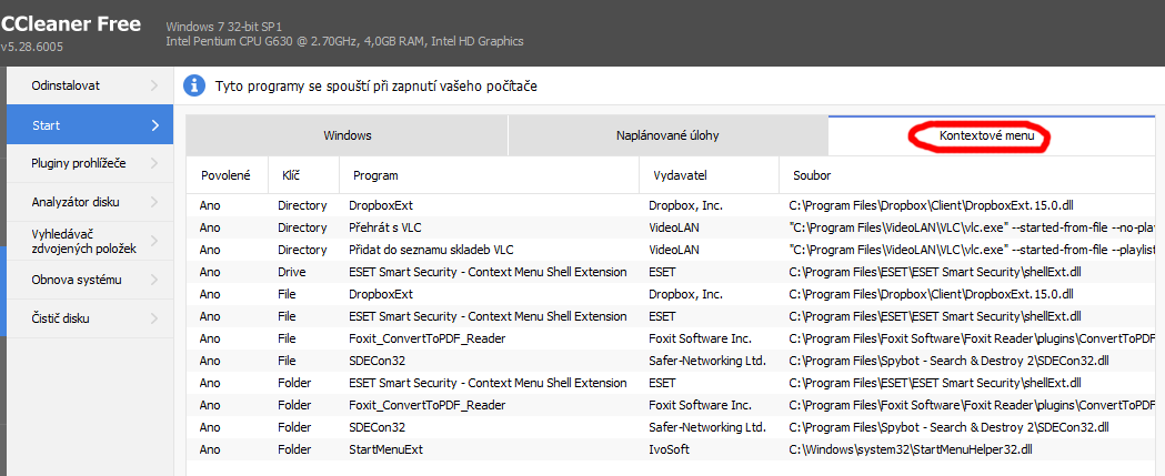

CCleaner ukazuje spouštěné programy při startu v oddíle "Kontextové menu" viz obr. Nemůžu však najít ve Win7, kde to ty Win při startu spouští, abych to mohl zakázat. Poradí někdo kde to je?
EDIT: v msconfig jsem to nenašel

Ve správci úloh po spuštění to není. Tam jsou pouze úlohy, které CCleaner ukazuje v tom oddíle uprostřed "Naplánované úlohy"

To jsou rozšíření programů, které způsobí, že se jejich nabídka objevuje v kontextovém menu - tedy když klikneš na adresář, nebo soubor pravým myšítkem. Zrušit to můžeš odinstalací programu a při opětovné instalaci vytvoření položky v kontextovém menu zakázat.

Jo díky. Už jsem to našel i v registrech, kde to je uložené.
