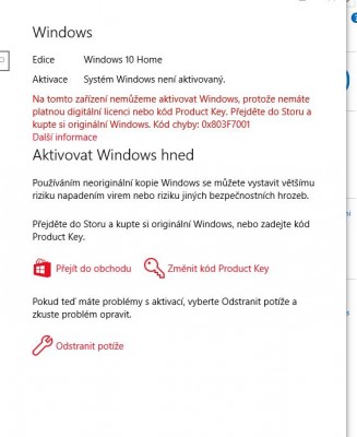

Nejsem si jistý čím je způsobený tento problém ale stalo se to při instalaci nového CPU.
Spolu s novým cpu jsem také instaloval mnoho dalších programů na ovládání mdb.
Každopádně k problému. Windows funguje jak má až na to že po mě vyžaduje aktivaci ! Jediné v čem mě zatím tato aktivace omezuje je nastavení barev na liště start a nastavení tapet, jiné problémy jsem zatím neobjevil.
Nehodlám platit několik stovek za problém windows v FAQ od windows jsem nenašel žádné řešení na problém a tak píšu sem.
Je dost možné že se tu najde někdo kdo měl alespoň podobný problém.
V systému to píše: Systém Windows není aktivovaný.
Děkuji za případnou pomoc. Snad to je jen maličkost kterou neumím vyřešit a půjde to v pohodě napravit.

Už se mi to párkrát na stanicích stalo. Většinou když se např. obnovuje záloha na jiný HDD. Nějaký čas trvá než se Windows chytnou, nemusí to být hned. Pokud to chceš urychlit použij nástroj RWEverything, vyčti kód z BIOSu a znovu ho ručně zadej. Ale neviděl jsem, že by se už omezovali nějaké funkce, nejspíš už ti to nějakou dobu bez aktivace běží.

Tak si je znovu aktivuj, nejspíš přes telefonní linku Microsoftu.. Nebo v čem je problém?

chotenovsky: v BIOSU nic neměníš, a podle zkušeností to trvá tak den, max. 2

Pokud byli OS legální a měnil jsi pouze CPU (nikoliv základní desku), zkus zadat klíč ručně, je to otázka 2 minut.

Microsheep Ano měnil jsem i základní desku :O Tak si vím kde bude ten problém. Co mám dělat ?

Měl jsem to napsat asi hnedka, za to se omlouvám. Měnil jsem základní desku,cpu i ram. Ramky za to 100% nemůžou ale nevěděl jsem že když změnil desku tak to má vliv na Windows :/ Jde to napravit že ?

Ano, koupi novych Win za ~100 Kc.

Pokud sis koupil OEM licenci Windows, je vazana na zakladni desku pocitace.
Tech 70 Kc za novou licenci snad nebude problem.
