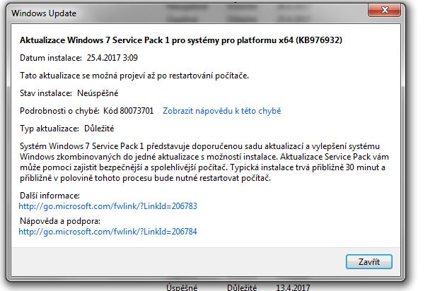

Nejde mi nainstalovat windows servs pack 1
Příspěvekod janhan » 26 dub 2017 13:09
Mám 7 let staré sony vaio
stále chladí a trochu se seká
teď zjišťuji, že nemám SP1 a nejde nainstalovat
existuje možnost jak reinstalovat windows, abych nebyl nucen znovuinstalovat některé programy a zálohovat a znovu nahrávat soubory?
soubory i programy jsou to nejmenší, ale fakt se mi nechce pracně zálohovat emaily z thunderbird a po reinstalaci to vše tahat zpět do thunderbird
už jsem to jednou zažil a bylo to na celý den :-(
DĚKUJI

Existuje. Vložíš do PC instalační medium s Windows a spustíš instalaci, a vybereš opravnou instalaci. Můžeš ještě dříve zkusit v CMD tento příkaz: sfc /scannow , který prověří systémové soubory.
Vždy však měj zálohy než to začneš dělat.
Odkud bereš ten SP1?
Co se týče Thunderbirdu, tak podle mě to zálohování a přetažení zpět zabere tak 5 minut. Buď to uděláš automaticky programem MozBackup (asi 6x kliknout myší) a při obnově to samé. A nebo to můžeš udělat ručně. https://jasnapakablog.mozilla.cz/274550 ... ne-pc.html

Pokud si chceš ušetřit opravdu spoustu času, stáhni si instalačku se všemi aktualizacemi do Ledna 2017 níže ;) V jednom z odkazů máš i návod na reinstalaci. Rozhodně méně práce, než složitě instalovat SP1, pak opravovat nefunkční aktualizace a zabít tím půl dne.
V notebooku bude pravděpodobně Sony záloha, ale ta je o ničem, když je 7 let stará. Tudíž bych to opravdu řešil odstraněním všech existujících oddílů, vytvořením jednoho nového a na něj nainstalovat nové W7. Jednak ti to uvolní místo od nepotřebného recovery oddílů a také budeš mít PC naprosto čistý.
