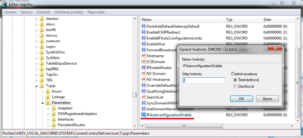

Občas se tu objeví dotaz na problémy s připojením internetu u Win 10. Většinou se doporučuje restart routeru, či příkazy "ipconfig /release" a "ipconfig /renew", či přímo restart počítače. Na internetu jsem objevil tip, který sám nemůžu vyzkoušet, protože Win 10 nepoužívám.
POZOR! Zásah do registrů může být pro windows smrtelný - musíte vždy přesně vědět, co děláte!
Spusťte editor registru - příkaz "regedit".
Přejděte do klíče
Kód: Vybrat vše
HKEY_LOCAL_MACHINE\SYSTEM\CurrentControlSet\services\Tcpip\Parameters
Zde vytvořte Novou hodnotu typu DWORD (32bitová)
Tuto hodnotu pojmenujte "IPAutoconfigurationEnable"
Dvakrát na ni poklepte myší a do pole "Údaj hodnoty" vložte "0"
Vypadá to nějak takhle:
Co se vlastně stane? Pokud jsem vše dohledal správně, pak touto změnou zakážete systému v případě nekonektivity, či vypršení doby, použít mrkvosoftí automatickou IP adresu 169.254.x.x. Jednoduše řečeno, donutíte systém dotazovat se na IP adresu DHCP serveru tak dlouho, dokud ji nedostane.
Pokud tedy pravidelně dostáváte výše uvedenou IP adresu, místo IP adresy vaší sítě, mohl by tento tip pomoci.
V případě, že tato úprava nepomůže, pak změňte "Údaj hodnoty" na "1" - to je výchozí hodnota systému.
