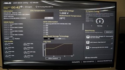

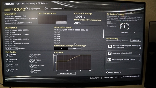

pokud nasledne zmacknu F1 tak me to preposle na
ASUS UEFI BIOS Utility - EZ Mode
ovladani biosu .....
vubec nwm co mam delat
Dekuji za kazdou pomoc ci radu
zkopirovano z netu
