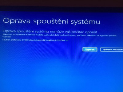

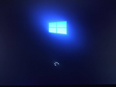

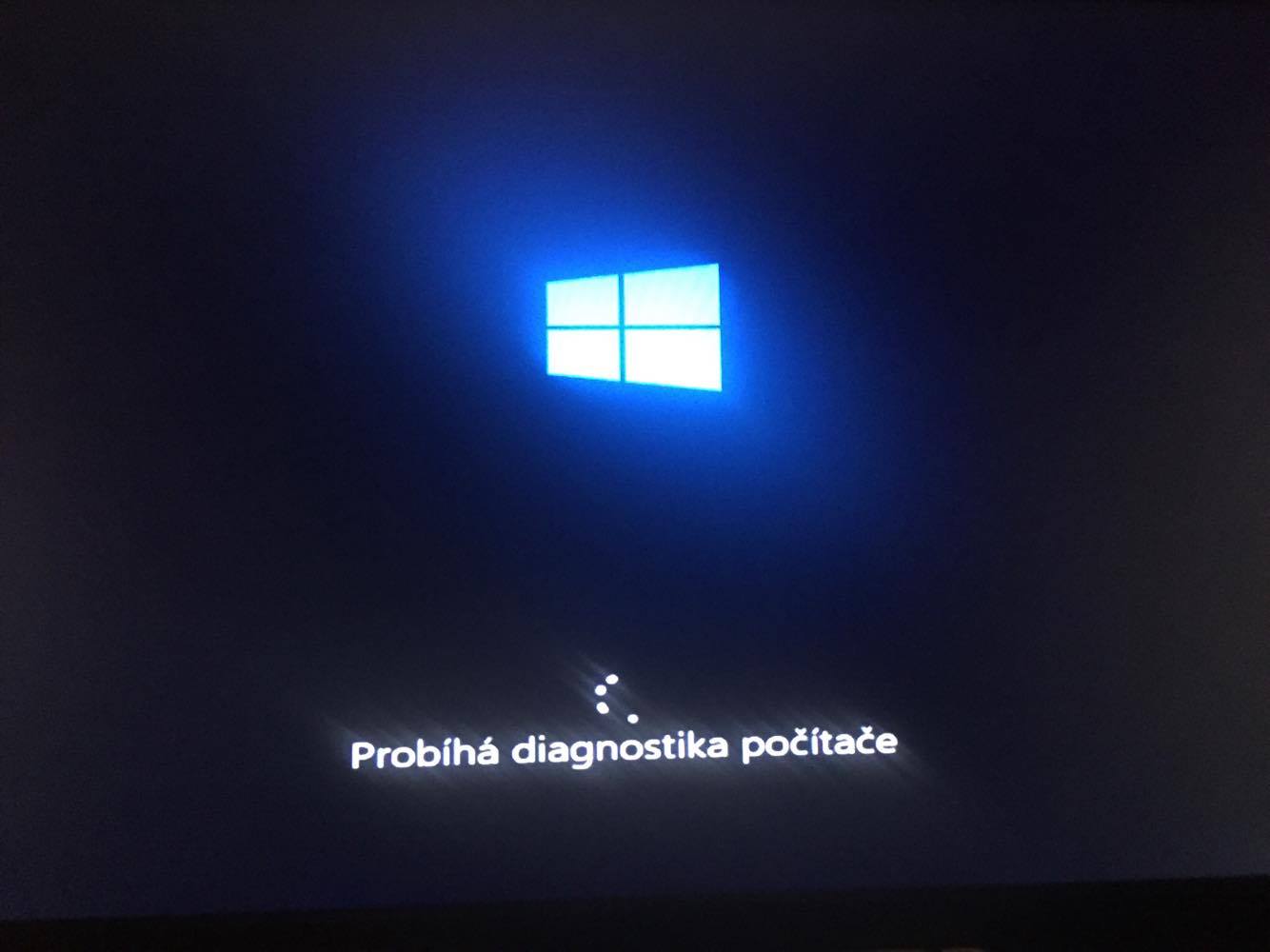

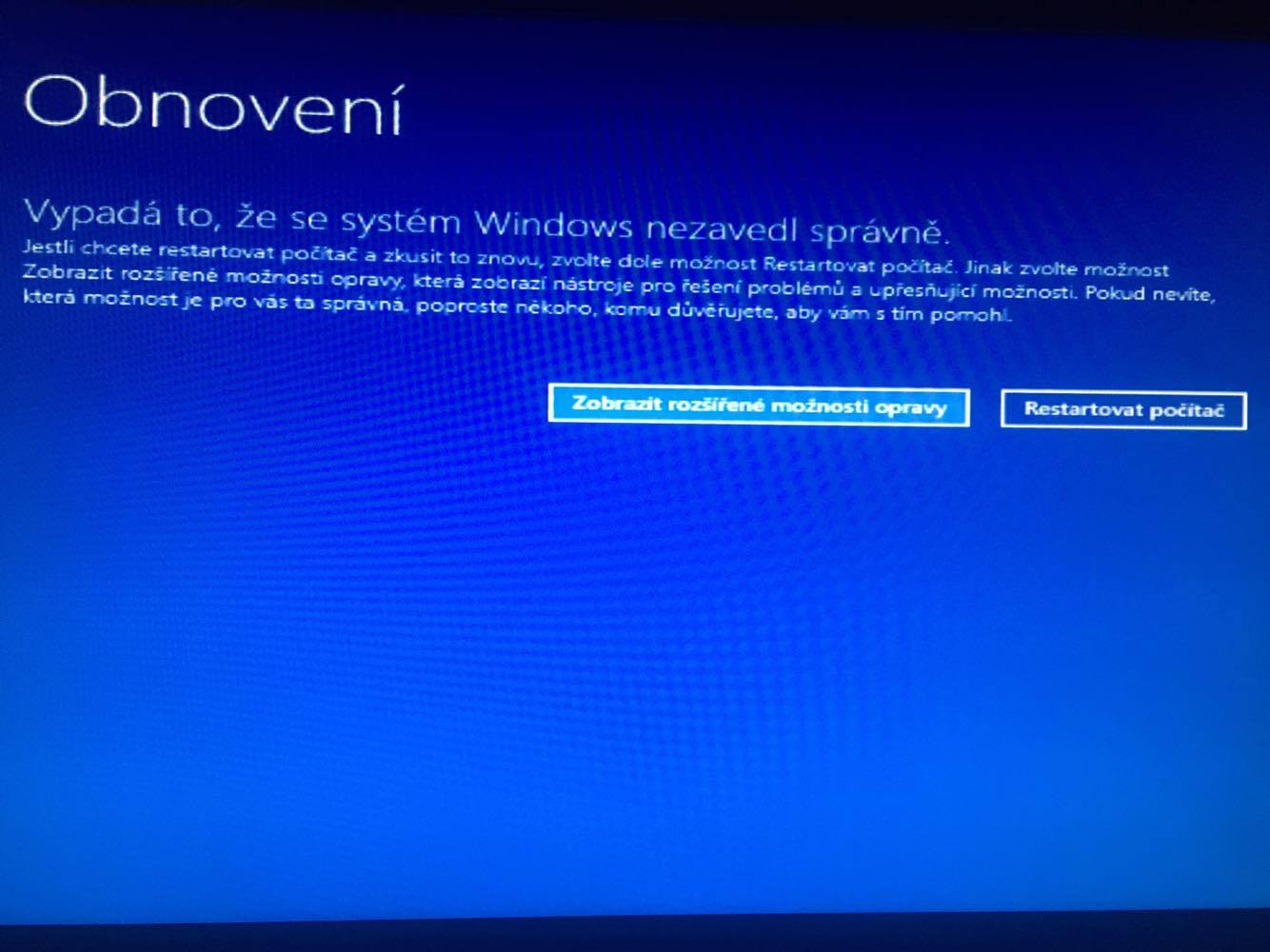

Poslední dobu mám velký problém okolo zapínání PC přitom je to asi tak měsíc kdy jsem si čerstvě přeinstaloval PC. Třeba když jsem si nainstaloval nové ovladače a musel jsem dát restart tak jsem dal restart a měl jsem tam takové to klasické Windows logo s tím točící se kolečkem pod tím, připadalo mě to takové zvětšené jak kdybych měl menší rozlišení poznám to prostě to bylo takové roztáhlé a pak prostě černá obrazovka a Windows nenaběhnul takže jsem musel třeba znova restart a zase to stejné třeba 4x po sobě restart a pak jednou Windows naběhnul. Dělá to v jakémkoliv režimu, když PC vypnu, když do dám do spánku je to jedno.. Prostě to nikdy nenaběhne na první pokus ale třeba až po 10 restartech a půl hodině.. Po pár restartech mě vyskočí okno diagnostika atd atd atd.. kde je problém ? Zkusil jsem bod obnovy a taky nic, pak opravit a vyběhla mě hláška stím txt...Co dělat ? Kde hledat problém ?

Zkus opravit pomocí instalačního media (DVD, nebo flaska). Pokud se podaří, vlož se log z kontrola disku se systémem, zda není chyba na disku.
Re: Nenačítá se Windows
Ale ono to není windowsem.. Tohle se mi děje asi přes měsíc, když to dělalo po prvé myslel jsem že je to taky windowsama, tak jsem přeinstaloval PC a dělá to znovu to stejné.. A mám origo Win 10 přímo staženo od microsoftu asi 14 dní zpět.. Někdy PC naskočí hned na první pokus, ale většinou to musím tak 20x restartovat nebo uplně vypnout aby to naskočilo. Pokud PC naskočí tak normálně funguje, hraju hry atd nebo ted píšu taky z PC, ráno naskočil asi na třetí pokus
Jinak ten log kde mam vzít ?

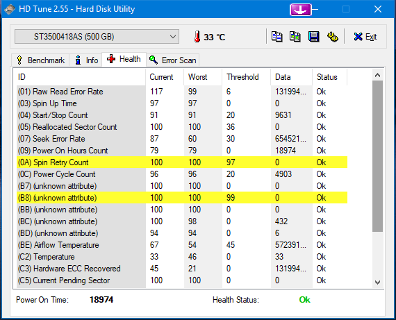

Pic píše:... Pokud se podaří, vlož se log z kontrola disku se systémem, zda není chyba na disku.
Nikdo neříká, že je to windowsem. Ale když windows nainstaluješ na vadný disk, bude se chyba stále opakovat.
Proto se ptám, odkud potřebujete ten log ? Či kde ho nabrat
Program CrystalDiskInfo.
STAV ZELENÝ - DOBRÝ tak nevím..

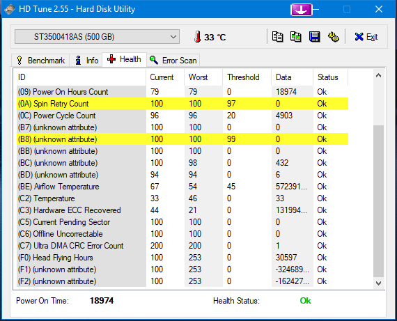

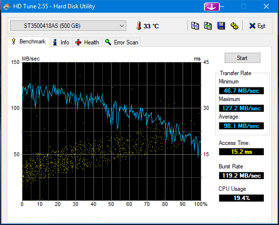

Udelej test povrchu disku treba v HD tune.
19 tisic hodin provozu a 5000 zapnuti disku - co to proboha je ?
Kolikrat denne ten pocitac zapinas ?
Kazde roztoceni disku opotrebuje mechanicke casti disku jako 10 hodin provozu.
Vubec bych se nedivil, kdyby ten disk mel vadne lozisko motoru - chovani odpovida popisovanemu, ale kdyz se spusti test disku, je vse v poradku.
