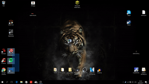

Zdravím, mám problém se kterým jsem se setkal po prvé. Vůbec nevím jak ho opravit.
Jde o to, že si nemohu uspořádat ikony na ploše tak jak chci. Automaticky mi to ikonu dá pryč.
Ukázka (gif obrázek)

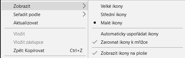

Nastavení:
Jak se toho mohu zbavit? Štve mě to.
Díky.

Mně v této situaci pomohlo zrušit zaškrtnutí u položky Zarovnat ikony k mřížce, ikony přerovnat a opět zaškrtnout Zarovnání. Pak už se to nějak umoudřilo a s ikonami šlo zas normálně hýbat.
