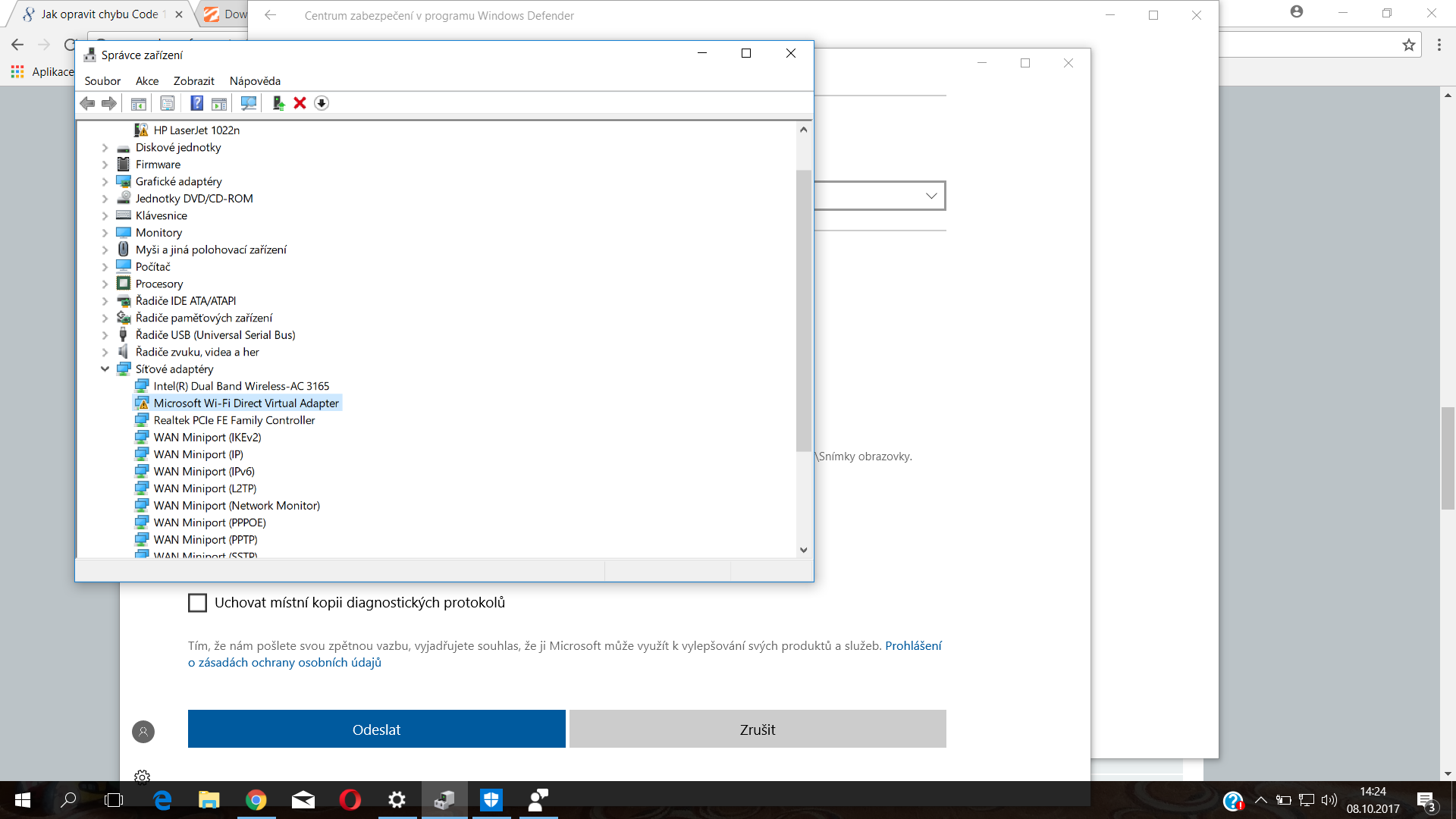

Ahoj, mám problém s WIFI připojením.
Hlásí mi to chybu kod 10, zařízení nejde spustit a nejde najít žádná wifi síť. Zkoušel jsem přeinstalovat ovladače, projet antivirem, ale stále nic. :( poradí někdo prosím??

Dej sem screen se správce zařízení rozkliknutý na síťových adaptérech.

Příspěvekod Komas » 08 říj 2017 14:53
snimek zde

Ovladač vypadá v pořádku, ale je tam chyba s MS virtul adaptérem, což může souviset.
Zkusil bych nabootovat nějakou live verzi linuxu, pokud wifi bude fungovat v pořádku, pak bude chyba ve windows, pokud ne, bude pravděpodobně vadný HW.
