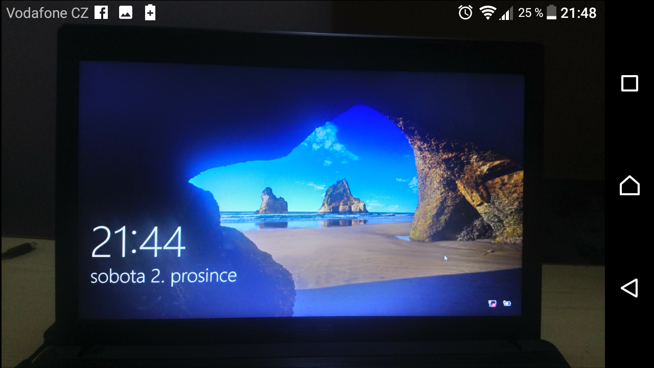

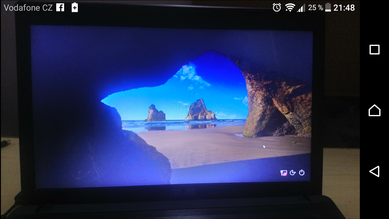

Ahoj, nevím jak to pojmenovat, ale zkusím to popsat + dám foto. Zapnu pc, naběhne mi obrazovka jako odhlášený uživatel. Dám Enter a místo přihlášení či výběru účtu mi zůstane stejná obrazovka s kurzorem a v pravém spodním rohu pouze že není síť, možnosti usnadnění a tlačítko vypnou/restart.. Nejde ani nouzový režim, naběhne stejně, ani bod obnovení (že není žádný účet správce) ani částečné obnovení. Nedostanu se nikam. Tovární nastavení nemůžu, potřebuji dostat data, ale nemám teď žádný disk kam bych udělal zálohu... Nevíte co s tím prosím a jak se normálně přihlásit?
Viz foto.

Nějak mi nesedí to datum - není 2. prosince.
Není v tomto zakopaný pes?
Zkus v BIOSu nastavit aktuální datum.

ITCrowd píše:Nějak mi nesedí to datum - není 2. prosince.
I když ho v BIOSu nastavím správně, tak Windows mi po načtení do tohohle úvodu zase hlásí 2.prosince..

Díky ale jak jsem psal, nouzový režim mi nenaběhne, zamrznu na stejném problému jako při normálním spouštění viz foto. Zkusil jsem bootovací flashku s Windows 10..dostanu se k instalaci ale při výběru kam chci instalovat mám zablokované všechny sektory a nikam nemůžu instalovat.. Formátovat nemůžu, přišel bych o data..

RIKI22 píše:Nepísal som nič o inštalovaní.Iba spustiť inštalačné DVD, vybrať jazyk a potom nie inštalovať ale oprava počítača a tam máš na výber možnosti aj ponúkané body obnovenia.Prípadne použiť , ako na tej stránke stlačiť Shift a potom reštartovať.Ak bude PC reagovať , ako má ,tak vybrať možnosť Nastavenie spustenia a jednou z ponúk potom bude aj Núdzový režim.
I to jsem zkoušel, naběhne mi to stejně jako v normálním režimu viz foto. Ani obnovení přes bootovací flash, a i nic jiného. No nic pojedu asi koupit adaptér abych hdd připojil ke stolnímu pc a po X hodinách zálohování to komplet naformatuju
