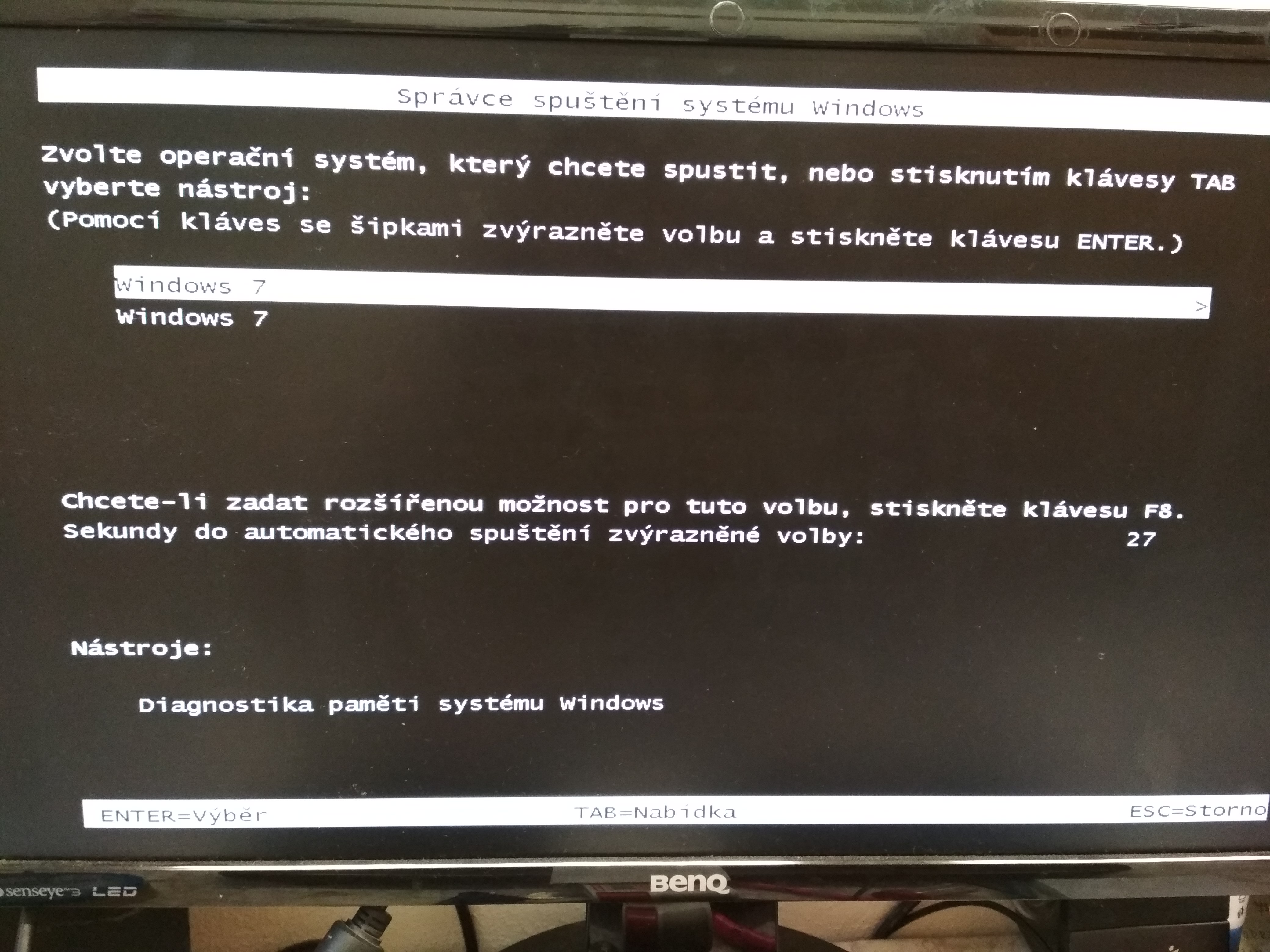

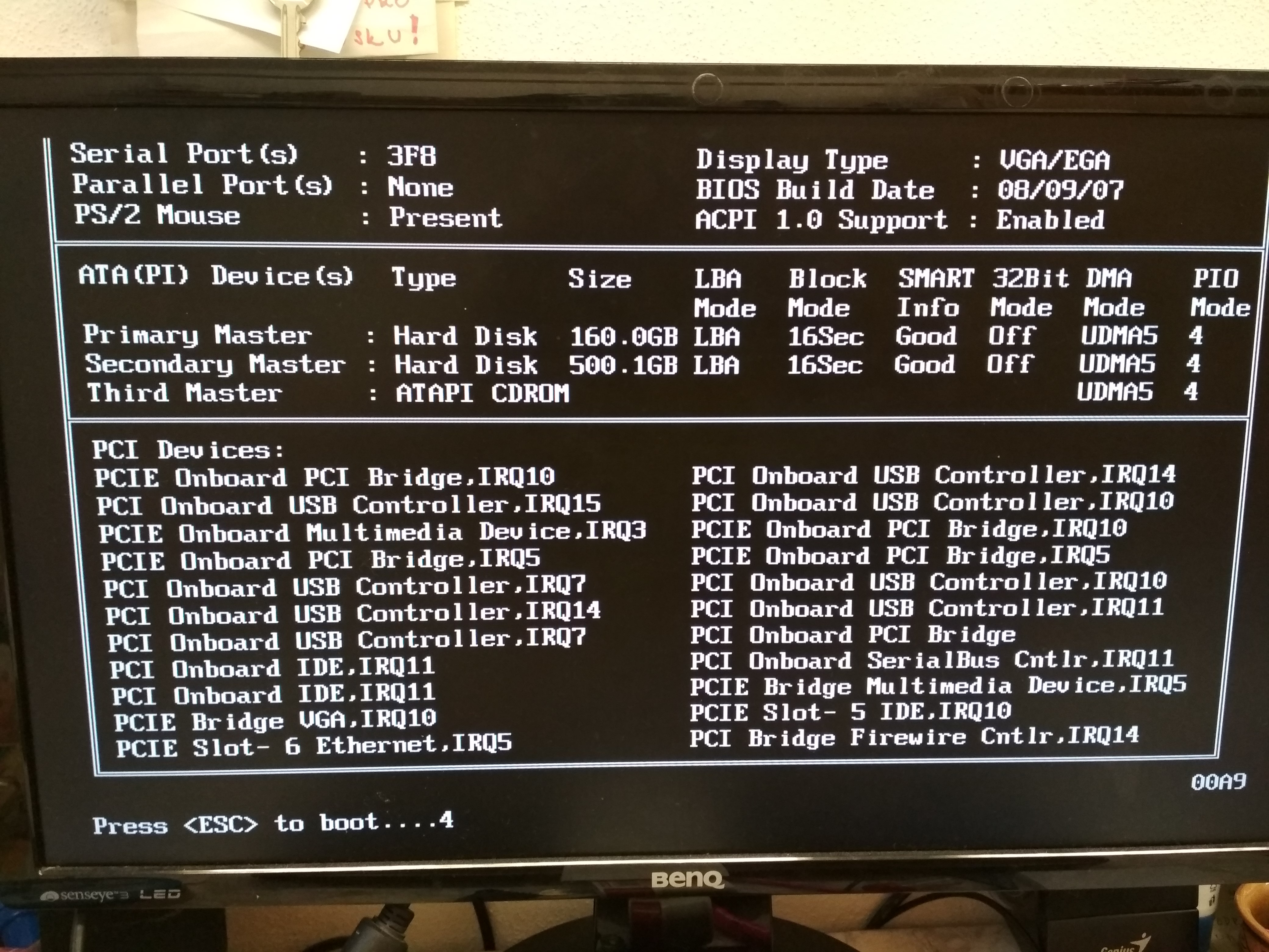

Ahoj,prosím o radu.
Po zapnutí počítače se objeví tato obrazovka:
po uplynutí odpočtu naskočí :
a pak najede Windows 7 profesional.
Poraďte prosím kde přenastavit aby najel ihned windows.
Děkuji předem oddpoveď,Ondra.

Nejako si to chybne nainštaloval , ak máš 2x ponuku Windows7 .Musíš si tú chybnú ponuku vymazať v msconfig, ak nechceš spraviť zase čistú inštaláciu.

Děkuji za radu,už jsem to odstranil,ale první tabulka naskakuje stále.
Dělalo mi to i dřív,včera naformátovány oba disky a provedena čistá instalace legálního Windows.

Tak to si pozri na nastavenia v biose.Niektoré staršie dosky toho zobrazovali viacej a nešlo to vypnúť ani preskočiť.Ale ,ak sa Ti to pred tým nezobrazovalo, tak si musíš prejsť položku po položke v biose.

asi 4 roky to fungovalo bez potíží,pak jsem to nechal přeinstalovat na 64bit system (přidali mi tam ještě1g ram)a když mi to
vrátili spouštělo se to s tím prvním obrázkem.Včera jsem to nechal přeinstalovat jinde ale dělá to dál,prý koukali do biosu a nemohli to najít.Zakl.deska MSI MS-730,chipset Intel P35(Bearlake-P) +ICH9.Já tomu moc nerozumím,všechno se snažím najít na netu.Dalo by se případně zjistit jak má být bios správně nastaven?Děkuji Ondra.

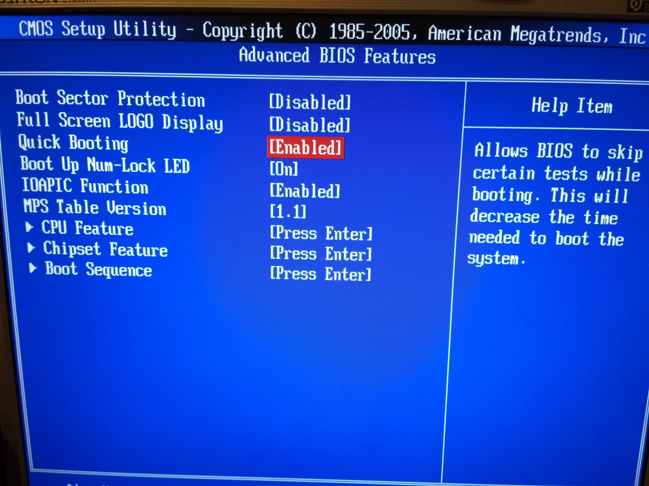

VYŘEŠENO-Ahoj,děkuji za odpovědi,bylo to v tom Quick Boot teď to mám takto a najede to bez odpočtu:

Takže si ho vlastne zapol.
rondra77
Příspěvky: 7
Registrován: květen 17
Re: po zapnutí nenajede Windows 7
Příspěvekod rondra77 » 09 lis 2017 20:10
Ano,zapnul jsem to,mělo by to zneamenat že si nepřeji aby pc provádělo po nastartování testy hardweru.
