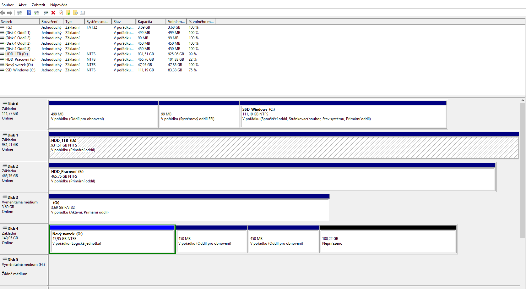

Zdravím prosím o pomoc. Mám HDD který je rozdělen na dvy disky. Přes správu disků je chci sloučit do jednoho. Podle návodu zde. https://wintip.cz/446-jak-spojit-dva-od ... vnem-disku
Disk bal rozdělen na oddíl kde byl Windows a druhá část byla jako pracovní. Jelikož jsem nic už nepotřeboval, tak jsem oba disky sformátoval a teď podle toho návodu chci jeden. Když mi vyskočí okno, kde je varování o převodu na dynamický disk a že system Win nepůjde spouště odliknu že souhlasím ANO a vyskočí okno kde se píše Název balíku je neplatný. Co dál? Děkuji.

Vlož sem do přílohy obr Správy disků.

Jedná se o disk 4

Pokud se podivas na ten obrazek, mas tam 4 oddily.
Ty se snazis spojit 1 a 4, coz jit nemuze, protoze ty oddily spolu nesousedi.
Musis zrusit nebo presunout oddily co jsou mezi.

No ty malé oddíly nejdou odstranit. Pokud ano, jak? Když na ně kliknu pravým tlačítkem, tak je tam akorát nápověda.

Tak hotovo. Moc díky za pomoc. :clap:
