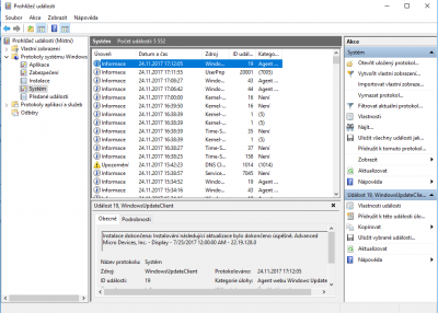

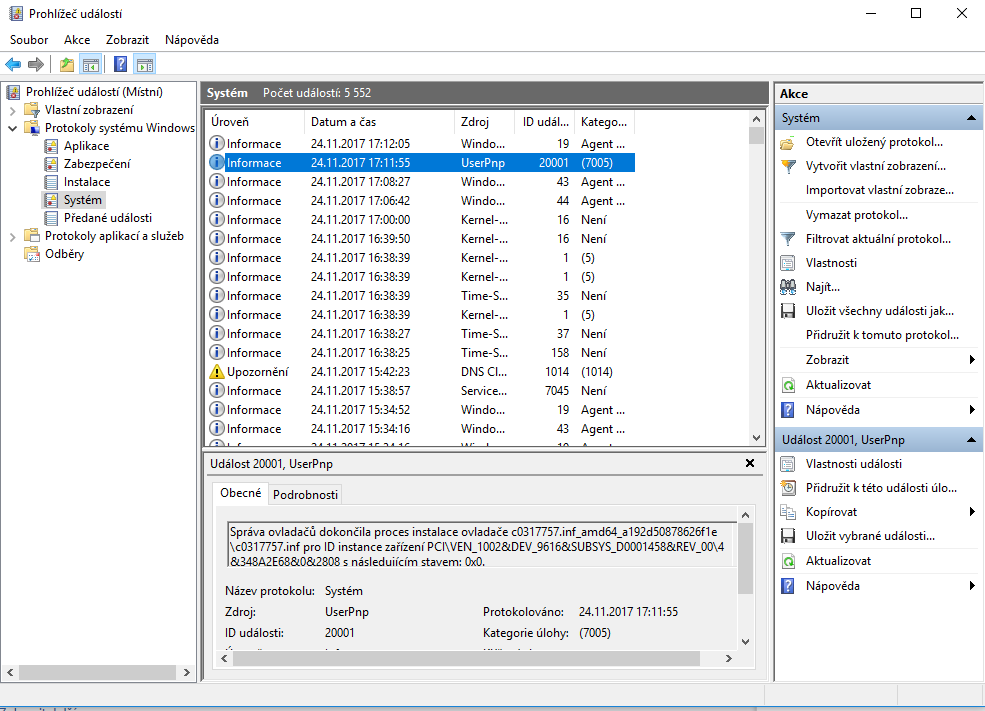

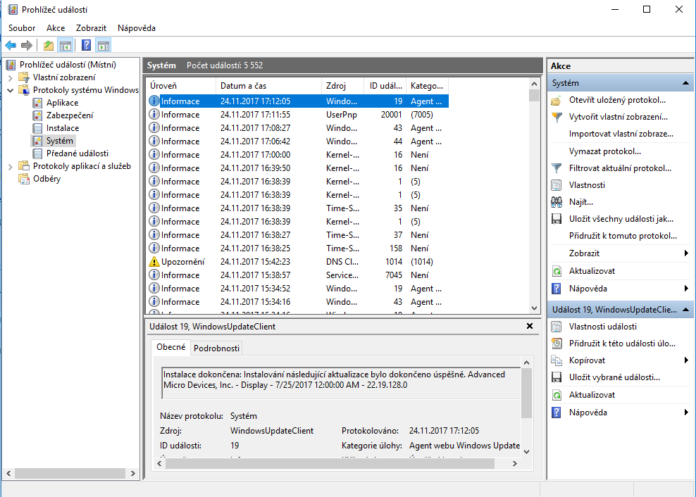

Dneska jakmile to bliklo tak jsem se koukl do prohlížeče událostí, jestli tam náhodou něco nenajdu, moc se v tom sice nevyznám, ale za zkoušku nic nedám :). Našel jsem tam, že cca v ten moment co mi to bliklo, se nainstaloval nějaký ovladač, tak to možná bude tím (viz. screen). Možná se furt dokola nainstalovává něco co mi to celé *****.

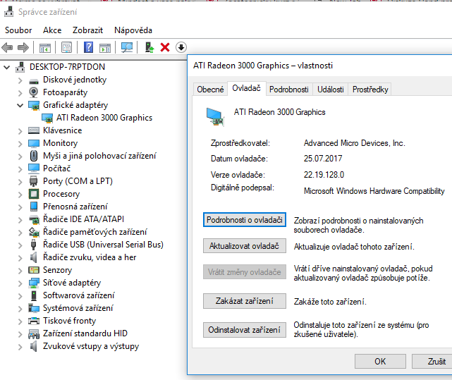

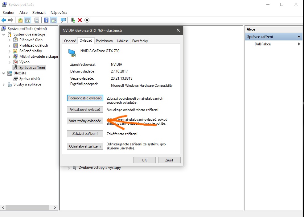

Docela určitě tam to vrácení máš jako třeba já.
a pokud to nepomůže tak komplet přeinstal ovladače grafické karty.

Jj už to vidím, jsem to přehlédl, ale nemůžu to vrátit, mám to tlačítko šedivé. A hledla jsem ovladače od výrobce, ale vypadá to, že na win10 ovladače na mojí GPU nejsou :/.

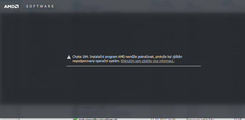

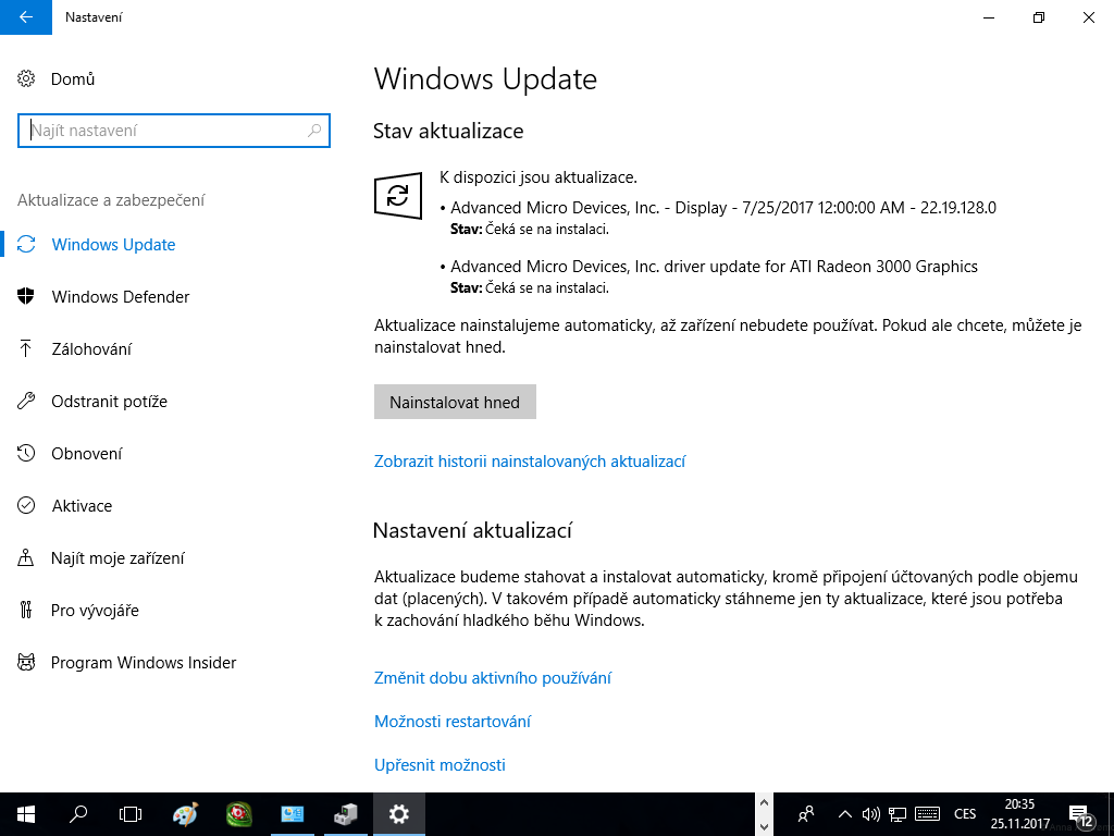

Ahoj, tak jsem odinstaloval ovladače tím DDUčkem, a z prvního odkazu co jsi mi poslal jsem stáhl program na automatickou detekci HW, a instalaci ovladačů. V vlastnostech jsem nastavil kompatibilitu s win 8, a hodilo mi to chybu, že to není kompatibilní(viz.screen) :/, stáhl nebo nastavil jsem to špatně ? Ten druhý odkaz mi nejde btw, když tam kliknu na 3k download win.8 tak to nic nezrobí, a jen přeblikne stránka, jsem to chtěl zkusit ještě z tohoto zdroje, tak jsem to zkoušel.
ale mám tu další aktualizace, a mezi nimi i driver pro GPU, mám to nainstalovat ?
EDIT: tady jsem našel že by mohli pomoct ovladače na 4000 series. https://community.amd.com/thread/195729
Dodatečně přidáno po 57 minutách 35 vteřinách:

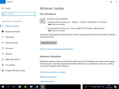

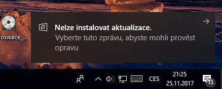

Teď mi to zas z ničeho nic bliklo, a spravilo se to !!, alespoň to tak vypadá, nevím jak dlouho to vydrží, ale asi jsem bez aktualizace, nevím co to znamená (viz. screen), < objevilo se to po tom co mi to bliklo.
