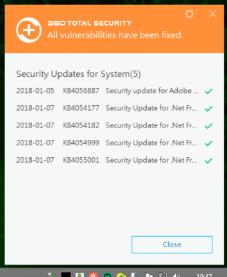

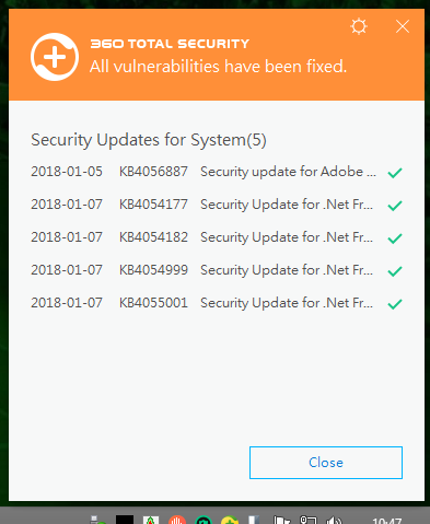

Příspěvekod Minapark » 15 led 2018 18:38
Úplně konkrétně študovat jakou Win aktualizaci neistalovat, to by se mi teda nechtělo.
Aktualizace mám na tvrdo vypnuté, ale jedu na free antivir "360 Total Security", který aktualizace Win sám nabízí.
Nabídne jich třeba 8 (někdy jen 2) a dám klidně update. Antivir to projede a pustí třeba jen 2. Ostatní označí křížkem, že se neupdatovali. Rozezná co je špionáž a co je důležité.
Od té doby nemám s aktualizacemi žádný problém.
Dnes mi 360-ka nabídla 5 aktualizací, dal jsem patch a všechny byli asi OK. Prostě to řeší za mě.
