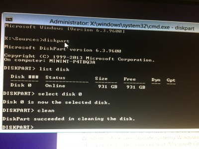

Dnes jsem se rozhodl kompletně přeinstalovat windows. V biosu jsem nastavil prioritu na cd/dvd vlozil jsem cd s Orig. Windowsem. Restartoval pc. Instalace jse spustila, zadal jsem kod a dostal se k oknu s diskem. Naformatoval jsem ho a když jsem potom chtěl windows na daný disk nainstalovat začlo peklo.
Pise mi to ,ze se windows na tento disk neda nainstalovat viz obrazek: https://ibb.co/cBz5Bw
Pritom by v Biosu vše mělo být spravne nastaveno.
Pokud i tak kliknu na další vyskočí mi tohle: https://ibb.co/kEwwJb
Zkoušel jsem ruzne navody na YT Přes přikazovy řadek jako např : https://ibb.co/nfVOyb
Na poprvé se změnilo jen to ,že mě to nechtělo pustit dál z důvodu ,že na danem oddilu je malo mista a ,že tam musi být nejméně 12000mb. Přitom tam bylo volnych 950/950 přikladam obrazek https://ibb.co/ekpBjG
Pokud disk vycistim pres prikazovy radek a odejdu zkusim dát další a vrátím se zpět do prikazoveho radku ukazuje to ,že je disk opět plný “free 0 “ ale pouze v přikazovem řadku.

Čtu tam "Nepřidělené místo na jednotce 0", což chápu tak, že na vyčištěném disku neexistuje žádný oddíl se souborovým systémem. Není v přechozích krocích instalace možnost jeho vytvoření?

Uz jsem to nejak vyresil. Nejdriv jsem nakopiroval windows z cd na harddisk potom jsem vydelal cd a rebootnul system. Po rebootnuti se mi zmenil error na “windows nemuze byt nainstalovan ,protoze disk je formatu MBR na EFI systemech muze byt nainstalovan pouze format GPT” tak jsem to pres tutorial naformatoval na GPT kvuli tomu se mi smazala instalacka z hdd pote jsem to bootnul pres cd a instaluje se to. Sm tomu nerozumim protoze jsem to convertil i pred tim a nic se tim nevyresilo tak snad ted uz je vse v pohode. Diky za vas cas
