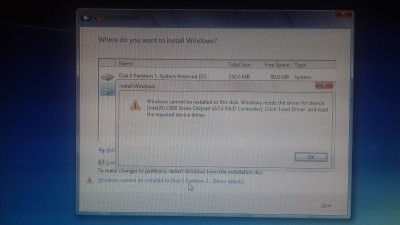

Zdravím vás ľudia som tu novy, chcel by som poprosiť vás o radu z mojim PC už si neviem rady taký problém som ešte nemal. Môj PC som kúpil použity a zatiaľ som sním nemal problém keď som išiel prvý krát nainštalovať tak sa mi nedarilo naištalovať Windows 7 nepustilo ma to ku inštalacii kvôli BIOSU bolo tam heslo o ktorom mi predávajuci nič nepovedal a vtedy som sa cez to heslo nevedel dostať tak som to skúsil s Windows 8.1 tiež bez výsledne, HDD som vybral a cez take zariadenie ktoré neviem spravny nazov napojil a spravil z interneho HDD externy HDD, formatoval som ho a dal späť do počitača a nainštaloval Windows bez problemov.
Oba Windowsi som mal požičane od kamaráta takže neviem o nich nič viac či su to originalky alebo napalene on vravel že vraj mal originalky a nechcel ich pokaziť tak ich si prepalil na kopie aby tie mohol keď tak požičať. Asi zhruba pred týždňom som zasunul do PC neznámy USB klúč počitač mi na paru sekundy ako by zamrzol ale išiel potom normalne ale vybral som ho lebo sa mi nepačil. Na ďalší deň som ho zapínal a strašne sa pomaly načitaval a vtedy jak mi mala vyškočiť ikona windowsu tak na paru sekund zapla čierna obrazovka nasledne windows logo a potom už moja plocha ale aj to ikony naskočili neskôr blblo to pomaly fungoval.

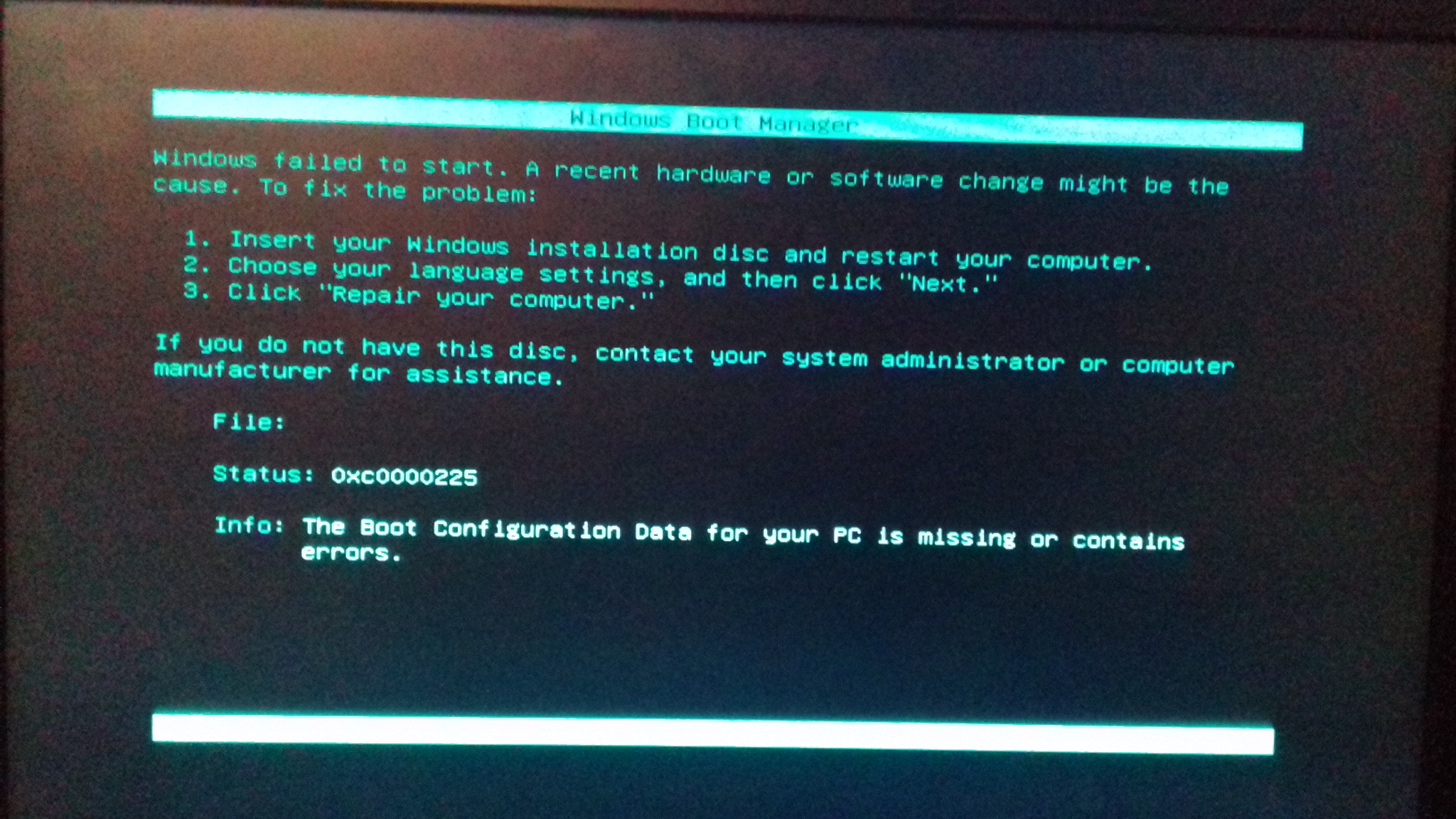

Tak som si požičal od kamaráta znova DVDčka z windowsami a skusil preinštalovať terajši Windows tak som si prv spravil subory presunul na iny HDD a HDD vybral a naformatoval a založil späť do počitača lenže mi stale vyskakovali rôzne chyby ako napr. 0xc0000225 a podobne lenže chyby som si preštudoval očom su lenže nič. Medzi časom sa mi podarilo resetovať heslo cez jumper (ak som to dobre napisal), pri Win. 7 mi vyskakovalo že kvôli nejakému ovladaču ma dalej nepusti opravne nastroje nepomohli, pri Win. 8.1 ma nie vždy pustilo ku inštalácii a ak sa mi podarilo tam dostať tak aj tak vyskočilo že nemôžem kvôli nejakej chyby pokračovať opravne nástroje tiež nepomohli, skusil som aj zopár opravnych programov bootnuť na USB klúč a pomôcť si stým ale tiež nič, skúsil som aj ine HDD a tiež nič, pri jednom video návode tipek vysvetľoval že cez prikazovany riadok treba zvoliť HDD vymazat nastaviť ako primarny a pôjde to tak som to skusil tak ako to on robil zapol som prikazovy riadok a napisal tam:

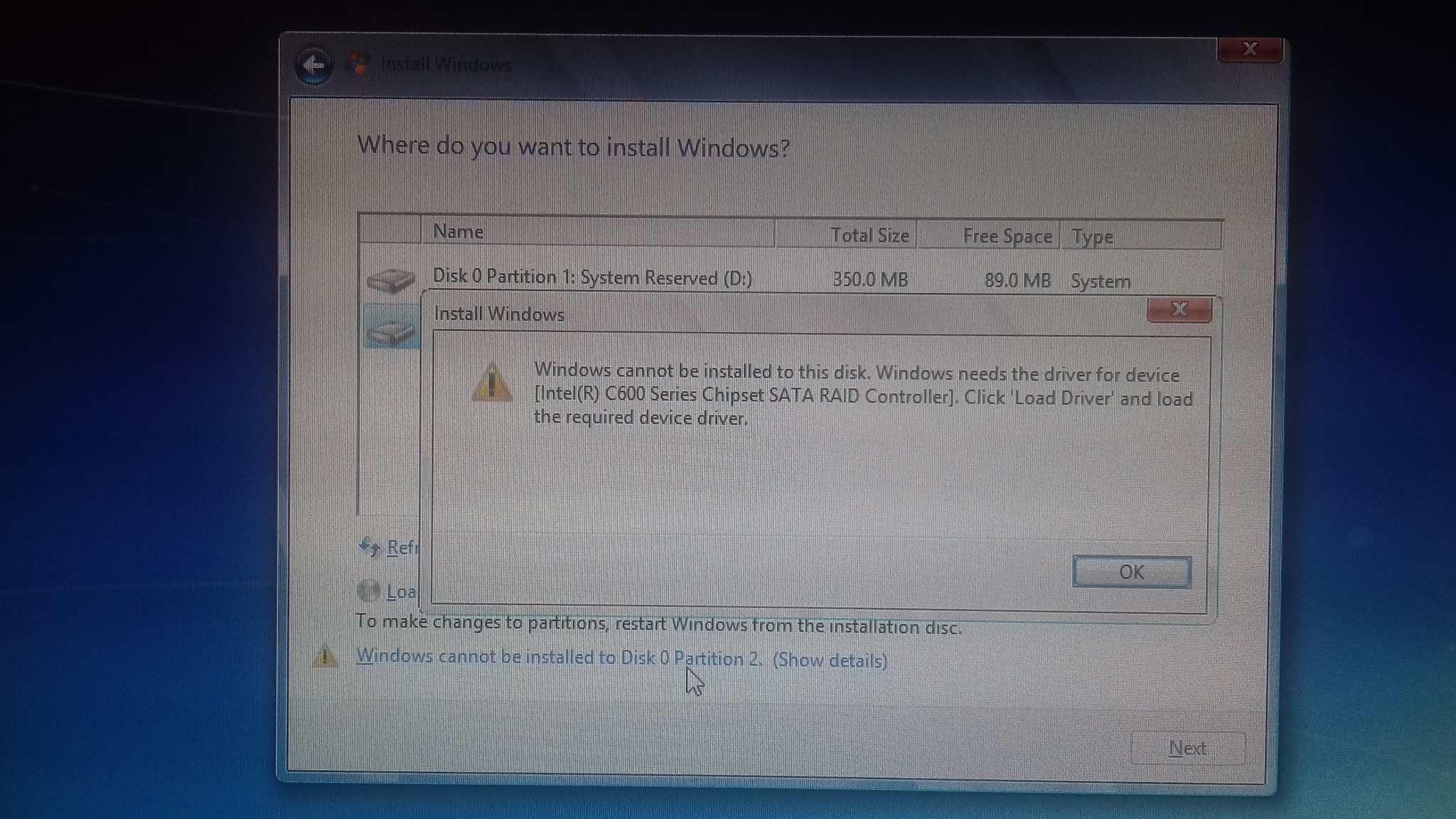

- nechal som bateriu vonku a zapol som tak pc, dal som dnu windows 7 a vyskocilo to iste co aj predtym ze neni dnu nejaky ovladac. Prilozil som fotku ako to vyezera.

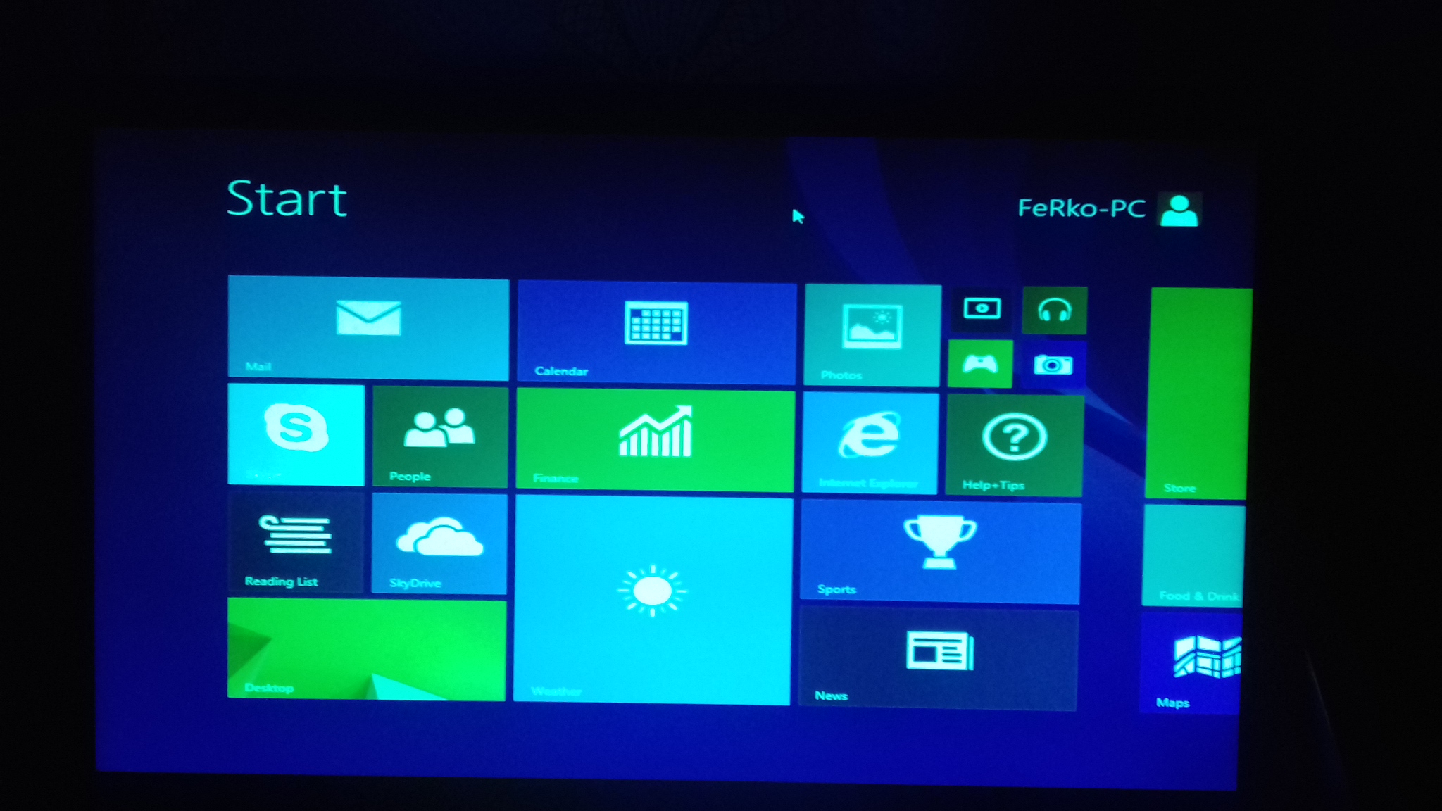

Nechapem ako, ale nejak to ide. Vypol som ho stym ze si dam chvilu oddych od toho. Zapol som ho a pc pokracoval v instalacii no fakticky uz nie v instalacii ale iba konecnych nastaveniach, nastavil som a ide to. Pripajam fotku.
Lenze aj tak sa mi to nejak nepozdava, na fotke je este stale iny odtien obrazovky nez by mal byt a nwm preco.

Program urcite skusim len pockam ze sa mi spravia aktualizacie a ovladace. Zistil som aj kde je chyba, medzi grafickou kartou a VGA kablom je spojka ktora prepaja kabel a kartu pretoze je tam taka blba koncovka ze som nevedel zohnat kabel z takou koncovkou tak som kupil taku spojku. A bude chyba bud v spojke alebo grafickej karte ked pohnem z kablom tak vtedy sa menia odtiene. Dakujem velmi pekne za pomoc velmi ste mi pomohli uz som myslel ze sa to nebude dat spravit :-) :clap: .

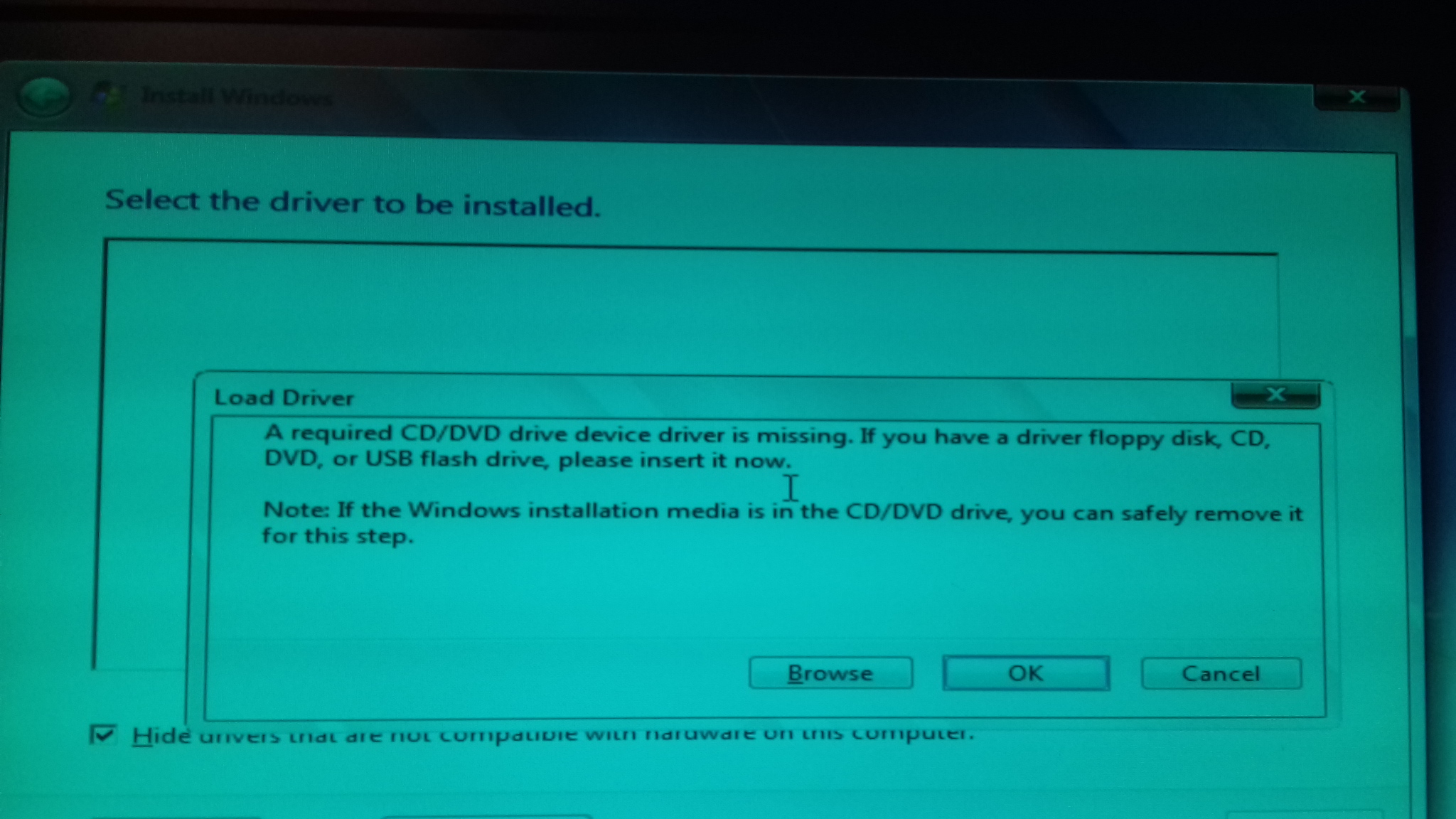

Ale este by som sa chcel opytat na jednu vec, chcel by som si dat do pc miesto win. 8.1 windows 7 home premium x64bit pretoze ta 8.1 je nejak shitna. Ale ked chcem nainstalovat tu 7 tak mi vyskoci zze pozaduje ovladac danny ovladac som stiahol aj starsie verzie este aj ine ovladace pre istotu a hodil na USB kluc a aj tak neslo.

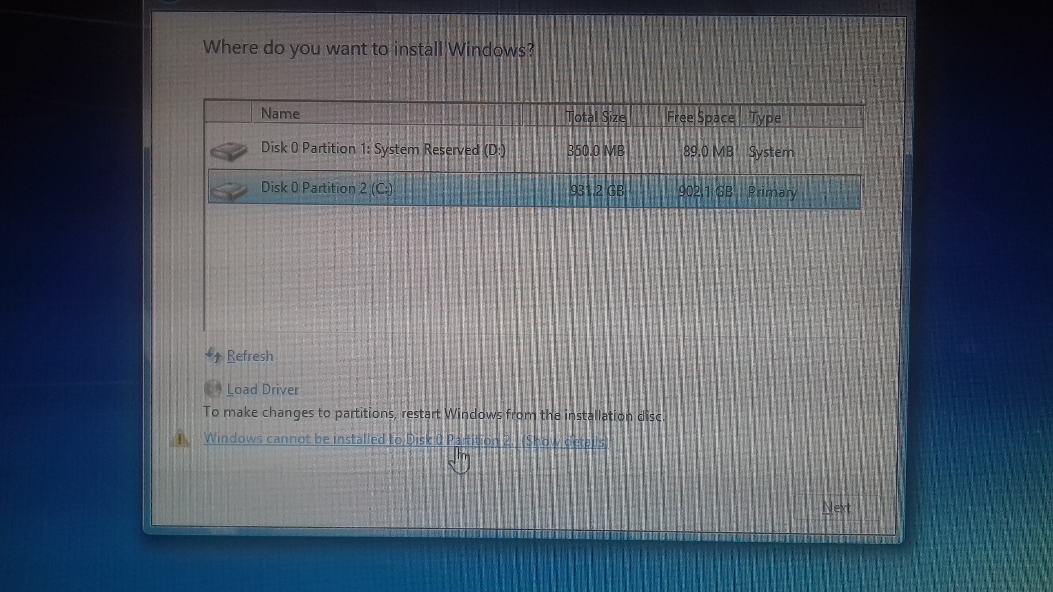

Odstráň si obe partície disku a vytvor novú.Stačí jednu na C a nemusí to byť celá kapacita disku.Stačí aj 200GB.Zvyšok zatiaľ nechaj tak.

V biose nájdeš aj označenie, typ dosky, tak sa tam pozri.Skontroluj si v biose , či máš Sata na AHCI.

Problem je ten ze sa nedaju vymazat ani formatovat, a to som skusil dat CD dnu a pri zapnutom pc spravit a potom som to aj restartoval a ze to nacita prv CD a tiez neslo nechce to proste vymazat. Skusil som to cez prikazovy riadok ale tam mi ukaze ze su tam 5 rozdelene disky ale popritom aj ukazuje ze to tam neni a ze kapacita je 0 a aj volne su 0. A ked zvolim ktory kolvek disk a chcem ho vymazat tak vyskoci ze nejaka chyba a dalej tiez nic.

Pozrel som si aj video navody na nete a som robil podla nich ale ovladace nesli a to som stiahol vselijake aj presne tie co maly isť zo stranky intelu aj od vyrobcu disku. Ale nevadi, neni to take nutne ze by som tam mal 7micku len som chcel vediet ze ci by sa nedalo spravit na bratovom som dal 7micku bez problemov aj na mojom ntb tak len som chcel vediet ze ci by sa to nedalo aj na mojom ale newa.
