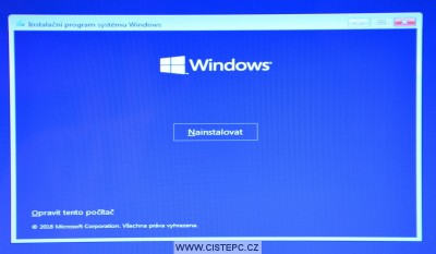

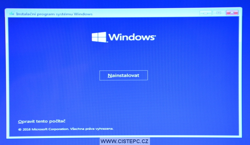

Při instalaci máš na výběr jazyk, je to hned první okno. Dej další a druhé v druhém okně budeš mít "Nainstalovat". Vlevo dole by měla být možnost "opravit tento počítač" (viz. obrázek v příloze). Zvol tedy tuto možnost. Otevře se ti okno, tak zvol "odstranění problémů" (ikona šroubováků s klíčem), dále pokročilé možnosti a tam by měla být možnost spustit příkazový řádek.
V příkazovém řádku napiš příkaz "diskpart" (příkazy piš bez uvozovek!)
Pokud máš více disků, použij příkaz "list disk" a vyjede ti seznam disků. Vyfoť a nahrej obrázek tady.
Další příkaz "select disk #" (místo # dosaď číslo disku). Potom příkaz "list volume" a vyfoť a obrázek dej tady.

Ještě můžeš dodat fotku jak vypadají ty disky při té instalaci, popř. fotku chyby když chceš formátovat nějaký disk nebo na něj instalovat OS.
