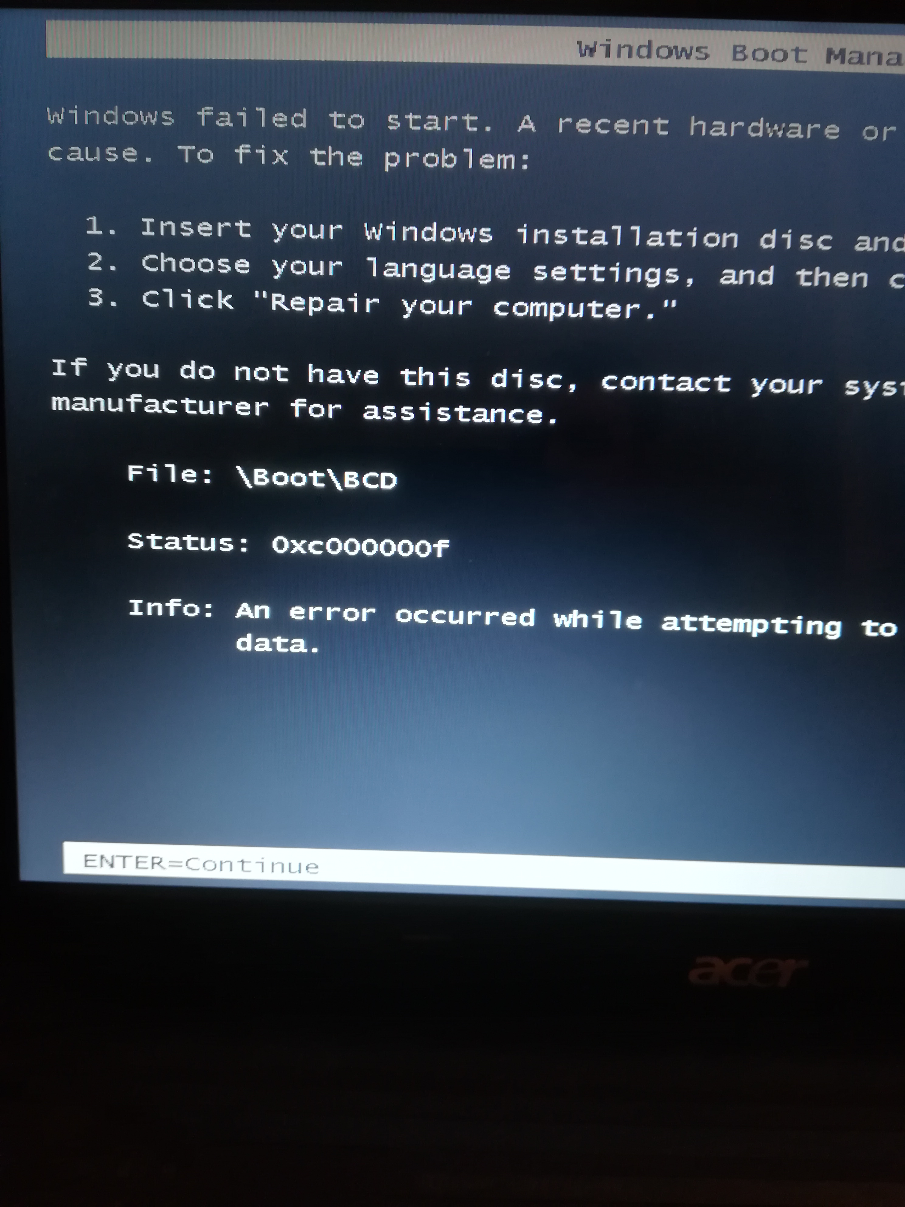

Ahoj,
mám na notasu Acer Aspire TimelineX s Core i5 a 4GB Ram, 500 GB HDD a grafikou ATI HD 5650 origo WIN 7 a ty mě najednou nechtějí najet. Disk podivně začal chroustat (před pádem win byl tichý), dostanu se max na Opravu počítače skrze Win 7 recovery. Obnova nejde, Oprava spuštění také ne, jde pouze příkazový řádek. Primární disk se mi hlásí jako dostupný se 117 GB ze 117ti, druhý vidím, že je zaplněný. Mám jeden a je rozdělen.
Co můžu dělat? Už se mi to párkrát za život stalo, tak jsem to většinou dal do kupy přes fixmbr nebo fixboot, případně bootrec s bcd rebuildem, ale tady to jaksi nechce fungovat. Pokud by byl disk nějak v háji, předpokládám, že ho neuvidím vůbec ne?
Jak si pomoci? Jak případně zálohovat data příkazovým řádkem nebo nějakým softíkem na USB/DVD?
Děkuji za jakoukoliv pomoc.

Disk je v recovery modu videt, ukazuje i zaplnenost, pouze cast, kde ma byt system se hlasi jako poskozena a bez zaplneni jako kdyby byl naformatovany. Jak nejlepe provedu diagnostiku disku kdyz mi nejde ani prikaz Chkdsk...? Po startu mam na obrazovce chybua u ni File: /boot/bcd not found...

Proveden pres bootrec.exe fixboot, fixmbr a rebuildbcd a vysledkem je ten obrazek..

Použil si v cmd príkaz Bootrec\rebuildbcd ?Potom už iba potvrdiť Y ?

Nechci byt za rypala, ale dle GRLDR to nejsou origo Win, ze?
Recovery jde spustit i rucne (je to 'jen' rozbaleni image na oddil disku), ale nejdriv je treba proverit zdravi toho disku.

JegenaJK: kdybye cetl uvod, videl by si, ze je legalni. Zkusil jsem nakonec pres Kubuntu analyzu Hdd a je pry Good, nicmene partition kde byl system je uplne hola, cemuz nerozumim, nicmene cela vec zapocala (aspon si tomyslim) po pridani addonu do Chrome s nazvem Cryptotab na tezbu bitcoinu. PC druhy den od pridani spadl a uz se nerozjel. Tezba nejela stale, jen jsem to testnul a vysledek je jaky je. Takze reinstaluji.

Je vysoko nepravdepodobné, že by ti nejaký addon v chrome rozbil systém
Live distribúcia linuxu, zálohovať čo ide a reinstall, nijak ináč sa to asi neporieši
