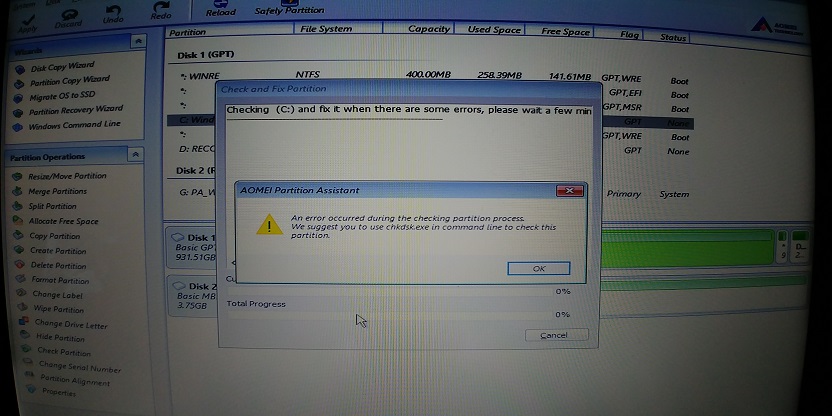

Příspěvekod Body » 26 bře 2018 20:52
Jj, tak jsem to myslel, mám to spuštěné na tom nefunkčním PC, dal jsem tedy Check partition a zašrktnul možnost Check partition and fix erros... Moc Ti děkuju, dám vědět.
Dodatečně přidáno po 4 minutách 9 vteřinách:
Vyskakuje nějaká chyba, viz foto:

Příspěvekod RIKI22 » 26 bře 2018 21:07
Najskôr si klikni PTM na označenie disku DISK 1-Surface Test a tam štart, či sa to spustí.A daj sem screen , nech vidieť , ako je disk rozdelený.

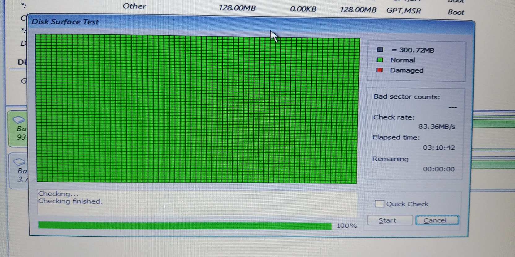

Příspěvekod Body » 27 bře 2018 19:43
Tak Surface test během noci dokončen. Nebyl nalezen žádný poškozený okrsek. Přikládám screen testu.

Příspěvekod RIKI22 » 27 bře 2018 19:54
Daj sem ten screen, nech vidieť rozdelený disk.A skús teraz skontrolovať C.Vyber si najskôr 1. a potom 2. možnosť, či sa to rozbehne.
