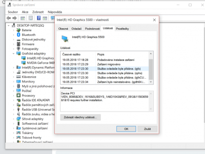

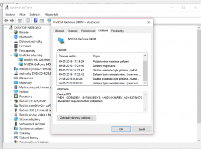

Udělala jsem print screeny toho, co jsem našla ohledně grafiky ve správci. Předem se omlouvám, moc tomu nerozumím. Každopádně aktualizace proběhla právě 19.5.
RIKI22
Příspěvky: 6818
Registrován: únor 16
Re: Namodralá obrazovka
Příspěvekod RIKI22 » 05 čer 2018 18:28
Položka Ovládač.
